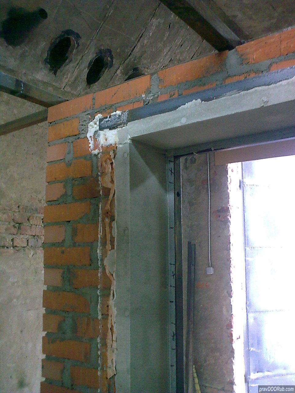

Сегодня на полигоне впервые бригада установщиков ДПЗ самостоятельно установила дверь по технологии ДПЗ на мультикомпозитный сталебетон.
Вот так выглядит проем после установки:

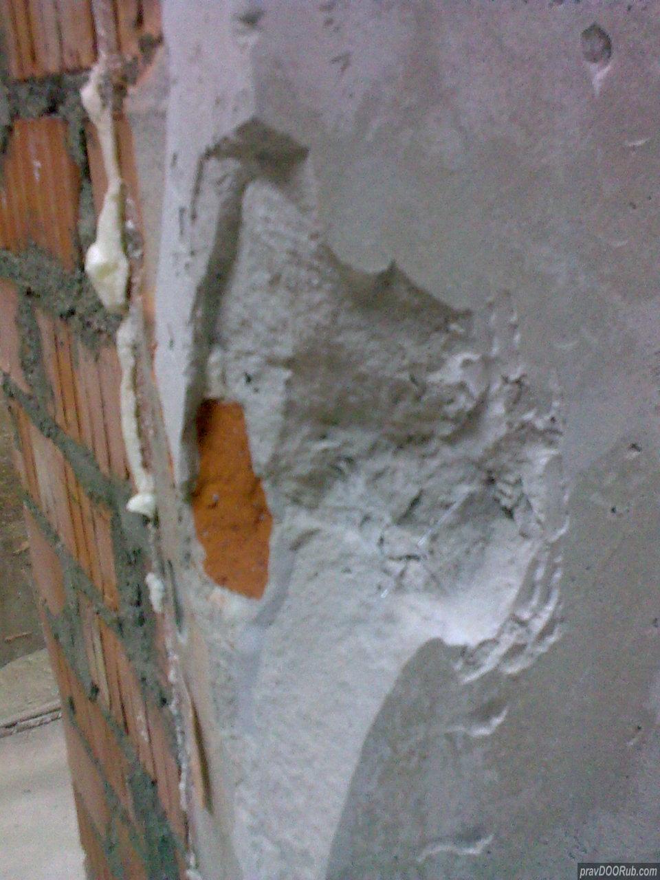

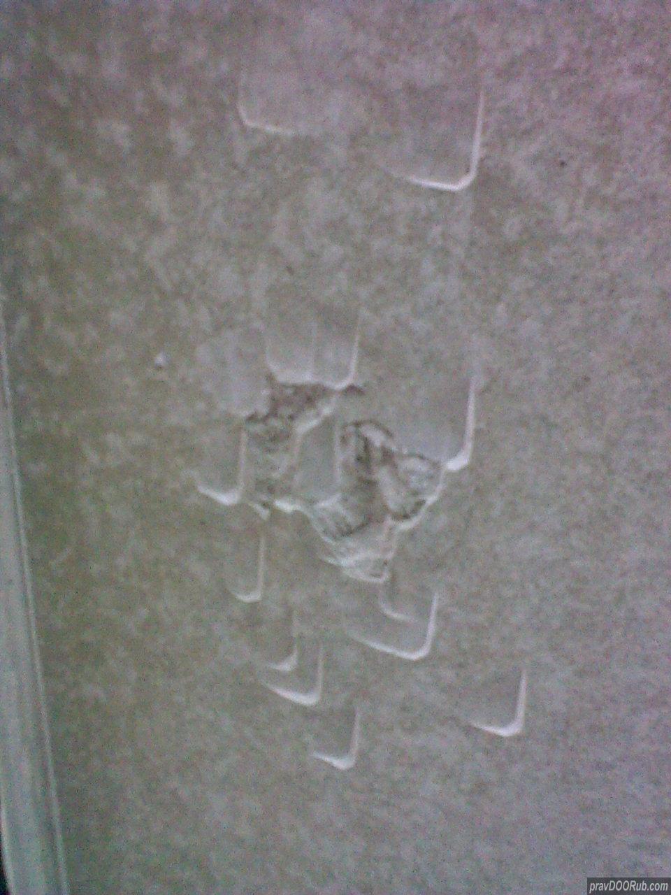

Налюбовавшись, я решил постучать по сталебетону шестисотграммовым молотком. Стучал "со всей дури". Можно видеть, как пришлось перехватывать молоток - чуть не вылетел из руки.
Результат стука - небольшой скол.
Чтобы показать - из чего состоит откос, сделали скол побольше.
Большой скол с видом на стальную сетку. Обращаю внимание на адгезию.

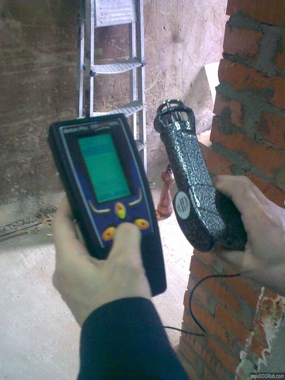

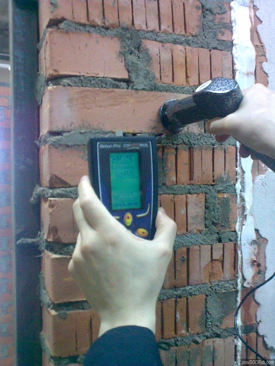

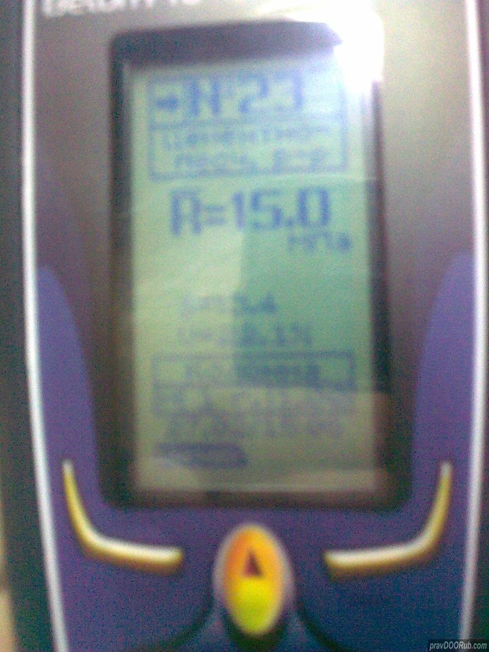

Бетон был протестирован специально купленным тестером (забыл название)
Проверка осуществляется следующим образом: - нужно проверить щупом стену 15 раз, потом тестер выводит среднее арифметическое. Результаты, отличающиеся более, чем на 20% не учитываются. Т.е., нужно получить 15 результатов не очень далеко отстоящих друг от друга.

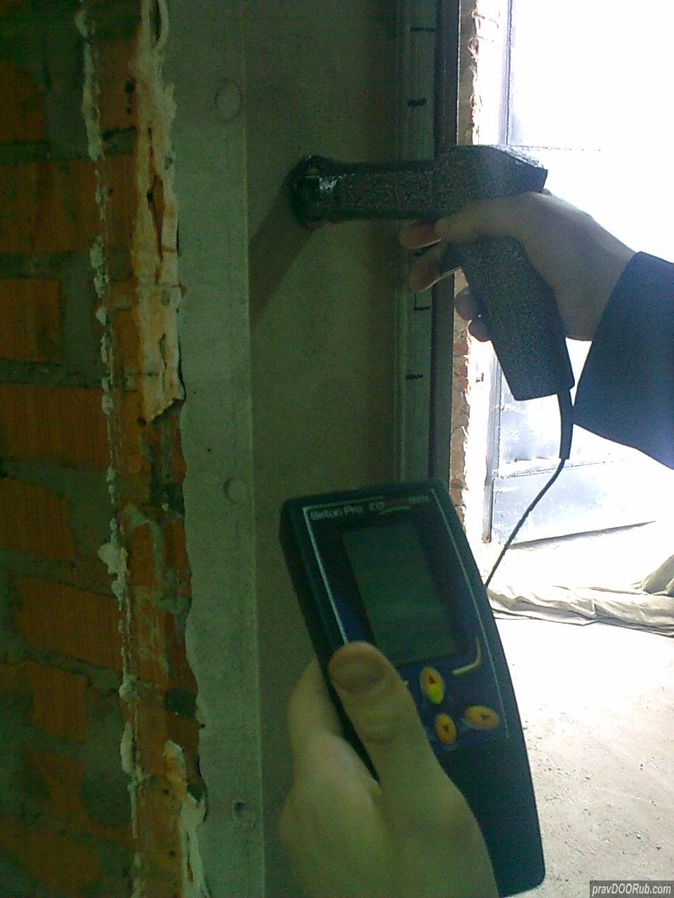

Проверяем мультикомпозитный сталебетон:
Результат проверки - 15 МПа.

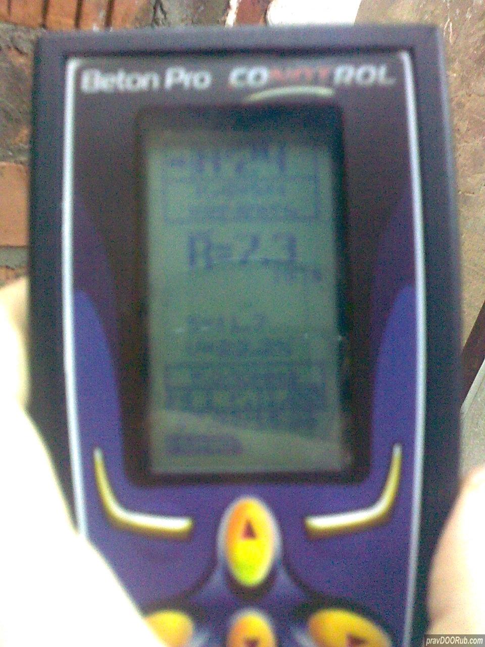

Для "смеха" проверяем кирпич:
Результат проверки - 7,3 МПа.
