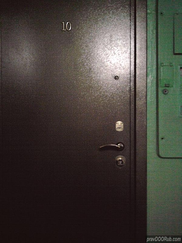

Проходил в одном подъезде,и не мог не сфоткать на телефон такое чудо:
Это как так умудрились глазок разместить?! :D
Иногда такое расположение глазка обусловлено присутвием какой-то хитрой отделки изнутри. Например глазок в центре панели с зеркалом не самое удачное решение...  :D Поэтому его могут сместить  расположив рядом с зеркалом...

хоть не возле пола.. :D :D :D

Да,вполне возможно...Посмотрел,дверка "Стальной портье".Интересно,у них есть модели с зеркалом,или самопал...?
Была задвижка. На неё дитяко заперло квартиру изнутри, пришлось вскрывать.
Дырку закрыли глазком. Только где тогда штатный  глазок? :D

Штатного глазка вполне могло и не быть...
Кстати,вот ещё по этой причине может так поставлен:слева,со стороны петель,находится сразу стена и дверь соседская...тоесть смотреть там как бы и нечего вроде бы...А вот там где глазок врезан,уже больше похоже на середину площадки и расположена лестница...Может это умышленно так его сместили? Хотя,угла обзора должно было хватить на всю площадку,даже если установить его по центру...
зы:какие ещё будут соображения? ;) Не поленюсь ведь и разузнаю истинную причину ;) :)
ЦитироватьКстати,вот ещё по этой причине может так поставлен:слева,со стороны петель,находится сразу стена и дверь соседская...тоесть смотреть там как бы и нечего вроде бы...А вот там где глазок врезан,уже больше похоже на середину площадки и расположена лестница...Может это умышленно так его сместили? Хотя,угла обзора должно было хватить на всю площадку,даже если установить его по центру...
Как раз это и хотел предположить по прочтению данной темы :bm:

На их сайте написано,что есть варианты отделок с зеркалом:
Возможно изготовление комбинированных панелей МДФ с использованием цветных и зеркальных вставок.(с)
Так что,+1 к зеркалу
зы:хотя,почему бы зеркало не просверлить под глазок...? не так уж и трудно это,и внешний вид не очень бы испортился... :cs:

пробывали сверлить один раз,в итоге отказались от этой идеи
Спрошу как простой обыватель, коим и являюсь :) - Недавно просто возникал вопрос по такой же ситуации.., но в дальнейшем обошлось без сверления :D
А как же специальные сверла и методики? Все это туфта? Или надо обладать еще какими то навыками, чтобы сделать отверстие определенного диаметра в стекле/зеркале, без разрушения оного?
дмитрий нн
просверлили .собрали,установили все было нормально :через полгода позвонили клиенты говорят"зеркало лопнуло сначало вверх ,через несколько дней вниз "

Быть может они так к глазку усиленно прикладывались? :bm: Или дверью так хлопнули.. там уже понятно не выдержит :-X

второй вариант на мой взгляд больше подходит под данную ситуацию

Теоретически все реально... На практике переодически зеркала будут трескаться. Если зеркало треснет то будет очень сильно сорван срок установки двери из-за необходимости закза нового зеркала и сборки новой панели... Кроме того вокруг глазка постоянно будут пятна, а со временем царапины... В общем это не самый лучший вариант....

Да,видимо это и есть главная причина появления трещин...
Хотя с другой стороны,в быту применяется много зеркал с отверстиями(например в ванных комнатах),через которые они крепятся,и ничего-висят себе преспокойненько...
Возможно для случая с дверью,которая работает в таких условиях ударов и вибраций,нужно полностью исключить такой момент,который бывает в обычных панелях.А именно когда панель,как бы дополнительно "висит" на дверном глазке...Это и будет отправной точкой при малейших перекосах и вибрациях.Для этого отверстие нужно делать с большим запасом по диаметру.И так же не допускать сильного затягивания глазка...А ещё лучше,сделать резиновые прокладки под глазок,как снаружи,так и изнутри.То есть нужно "развязать" глазок с зеркалом...
