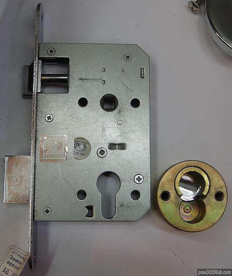

Ну,начнём с такого варианта.Есть замок,разработанный специально для замены барановичских полуавтоматических замков.
Это замок АПЕКС 1425
У него специально сделаны такие широкие ручки,которые перекроют большое отверстие от дискового механизма старого замка.Если не ошибаюсь,и четыре стяжки пойдут прямо в штатные старые отверстия...Ну и останется подобрать цилиндр,исходя из толщины дверного полотна,наличию отделки и прочего... :bv:

Наверно проще всего набрать в поисковике "заменить ШО-25" и позвонить спросить кто и что предлагает... Вот например у замок911 есть такое>>> решение. Вроде еще Abus и Abloy можно подобрать на замену...

Сейчас взял с витрины замок и броньку....что может помешать её установке?
Ручки Апекса, которые перекрывают дыры Барановичей (и броне помешают)
или просто вызов мастера и вперед, переделываем, но тут и более вкусные варианты сообразить можно при наличии инструмента и фантазии :)
Берём прямые руки,дрель и коронку или прямые руки,дрель,свёрлышки и надфили и выполняем в ручке и двери соосные отверстия под броню.Понятно,что в этом случае,декоративное кольцо броненакладки уже не ставится,так как декором становится сама ручка!
