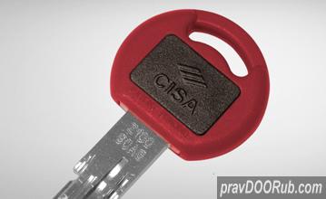

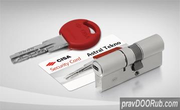

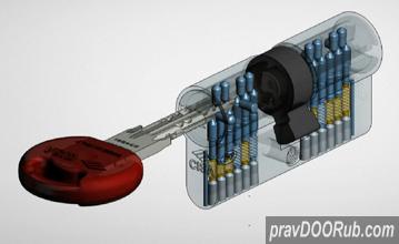

Кому лень ходить по ссылке, скопипастил сюда фотки с сайта чиза:

Ну почему же Asix №3 ? Наверно, человек, написавший это, не очень хорошо разбирается в конструкции личнок CISA.
В асиксе 6 штифтов - все снизу, в новом цилике их 12 - 6 снизу, 4 сверху и 2 сбоку, плюс все штифты стальные, а в асиксе - бронзовые.
Конечно, механизм схож, но здесь и ключи новые - шейку удлиннили + профиль ключа новый + карта дублирования ключа + защита от бампинга..
Разве это плохо для клиентов ? На мой взгляд, такая модернизация Астрала вполне своевременна и уместна.
Количество пинов в новом цилике, можно увеличить до 18-20, но скажите для чего этот цирк?
Увеличить "мифическое" количество комбинаций или повысить уровень "безопасности" ?
Штифтов в этом "цилике" 6, остальное количество фикция - балансы, которые ни на что не влияют и создают видимость.
Поэтому смею утверждать, ваш "новый" цилиндр от Asix(a) отличается только внешним видом и ценой :D
