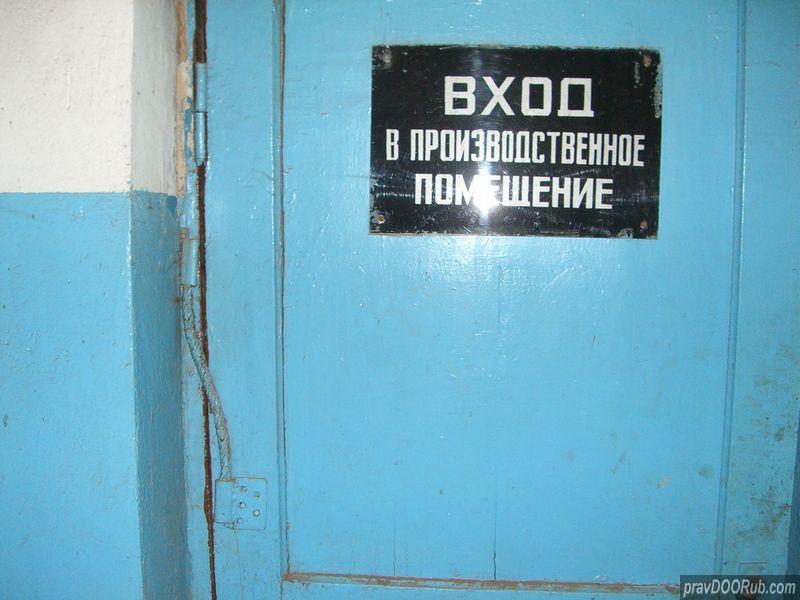

Сегодня по ремонту сейфов ездил на одно предприятние. Старый цех, который раньше был ремонтно-механическим...ндя..,жаль, что все развалилось...Но ближе к теме:на одной двери увидел полет конструкторской мысли-гибкий дверной доводчик! :)

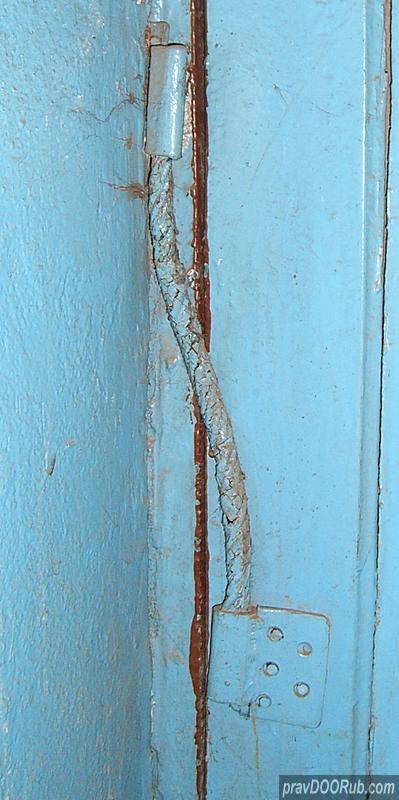

Как я понял, он сделан на основе стального троса:

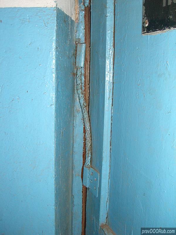

И работает на принципе "упругих деформаций кручения".Приоткрытая дверь закручивает трос и он стремится закрыть дверь:
И никакой гидравлики! :D
А какой у него, интересно, ресурс? :dk:
Ресурс стремится к бесконечности! Надо только его не забывать красить периодически, чтобы ржа не съела :)
  Как всегда - самое простое = самое надёжное ! :ca:
Я в балконной двери на противомоскитной секции применил совершенно аналогично показанному пружину вместо троса. :bv:
Работает замечательно, без трения, плавно и мягко. Легко регулируется сила прижима.... :fh:
