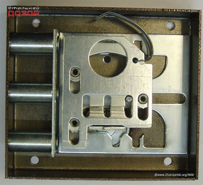

Возьмем например замок Богатырь:
(с)фото Дозорного
Безобразие же? ;)
зы:а вот ещё из описания этого замка с другого сайта :"Стойка хвостовика засова выполнена круглой формы, что является грубым нарушением п. 4.7.10 ГОСТ 5089-97, который гласит: "Стойка хвостовика засова сувальдного замка д.б. прямоугольной формы""(с) :cs:
Цитата: МАГЗИК от 20 мая, 2011г., 21:03
Круг - с точки зрения простейшей зашиты от вскрытия манипуляциями (крючками)
А с точки зрения защиты от подбора ключа как к кругу относится? Прорезь в лабиринте меньше диаметра круга не сделаешь, а вот если сувальда даже изначально и промахнется немного угодив выступом в стойку то круг её подправит до нужного положения...
МАГЗИК
Разговор ведь идет о простейших замках. А там люфты и зазоры мягко говоря большие.
На том же Багатыре с фотки. А если сделать стойку чуть побольше в диаметре (и главное именно круглую), а сувальды чуть уже. И зазоры сделать минимум, да резать весь спектр комбинаций ключа. То по подбору будет явно лучше, чем у Эльбора с "квадратной" стойкой. Почему так не делают это уже другая история.
А если на круглой стойке с фотки сделать проточки, будет не так уж и плачевно.
