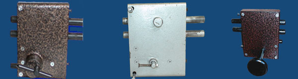

Нарыл в интернете такие вот замочки:
Замки от НПО Ригель Воронеж
Уж больно нахваливают они на своем сайте:"За 18 лет при множестве попыток не было случаев открытия дверного шифрового замки Ригель Воронеж ни взломом, ни другими преступными способами."(с)  :cs:

Естественно, нахваливают... Сам себя не похвалишь...
Табличка сравнения очень примечательная...

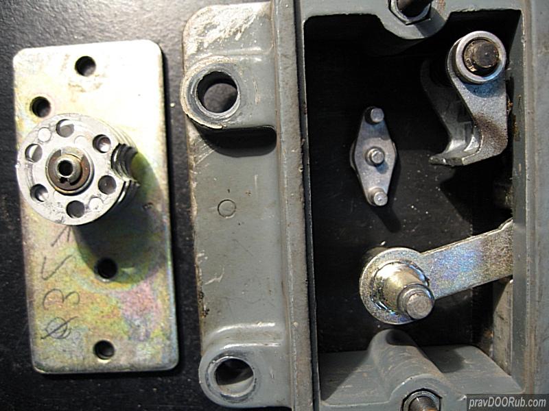

Интересно заглянуть в замочек, но скорее всего там балансный механизм на 3 диска и для каждого диска 12 возможных положений. Только непонятно диски сцепляются между собой по классической сейфовой схеме или там что-нибудь вроде засуньте ключ до первой риски поверните настолько вытащите ключ до следующей риски поверните настолько-то... Хотя может быть там действительно что-то оригинальное, но я сомневаюсь...

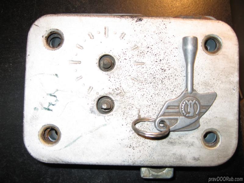

Производителя этого замка не могу сразу вспомнить. Есть и циферблат и ключик.  ;)
Похоже что Сергей прав в том, что в замке из Воронежа тоже заложен дисковый кодовый механизм со стопором (балансом). Удивляет, что всего 2000 вариантов кодовых комбинаций производители Ригеля считают достойной цифрой...
С утверждением, что вскрытий замка не зарегистрировано, пожалуй соглашусь. Вполне может быть, так как принцип механизма секретности для "чистого" вскрытия замка очень даже неплохой и малоудобный для злодея купившего отмычки где-либо.  :)

               Попадались такие замки на вызовах. Трудностей со вскрытием не возникло, неудобств тоже.
Да, такого замочка я ещё не встречал. А я имел ввиду именно ELPовские замочки...Давным-давно даже торговал такими...

Беда этого замка - наличие прямого привода передвижения засова. У Ригеля из Воронежа вроде ключ используется для набора кода и передвижения засова. Эта схема гораздо лучше.  *Thumbs up*

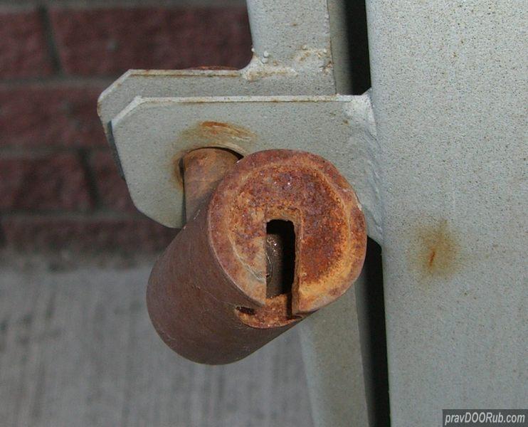

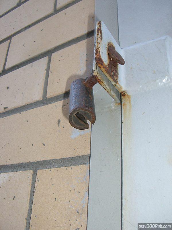

Такой?
Цитата: keys777 от 19 мая, 2011г., 17:00
Такой?
Так точно! Он! Спасибо Сергей *Drink*
Там второй ключик, для набора кода который, представляет из себя заготовку типа "пустотелого аблоя" :)
