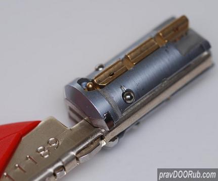

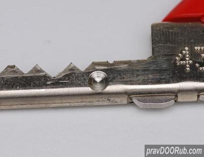

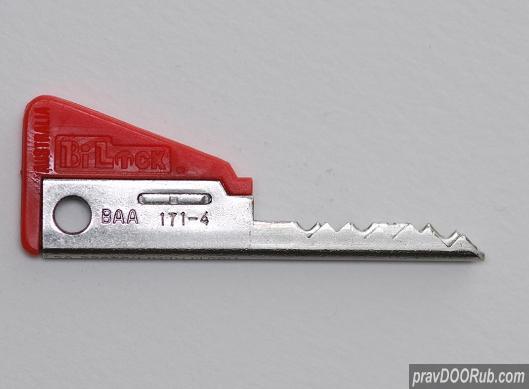

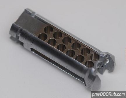

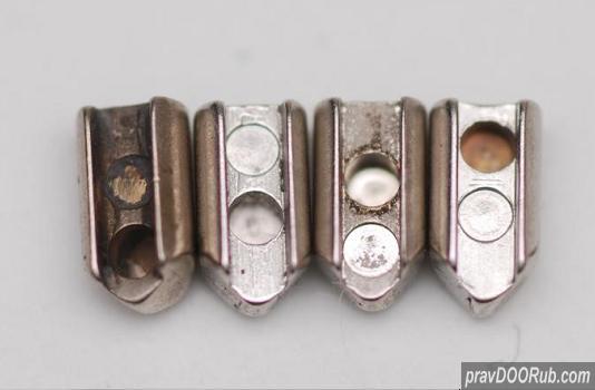

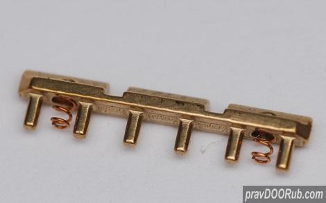

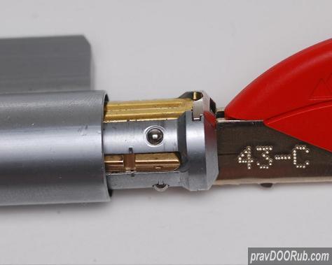

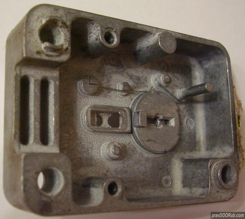

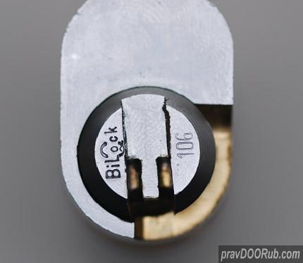

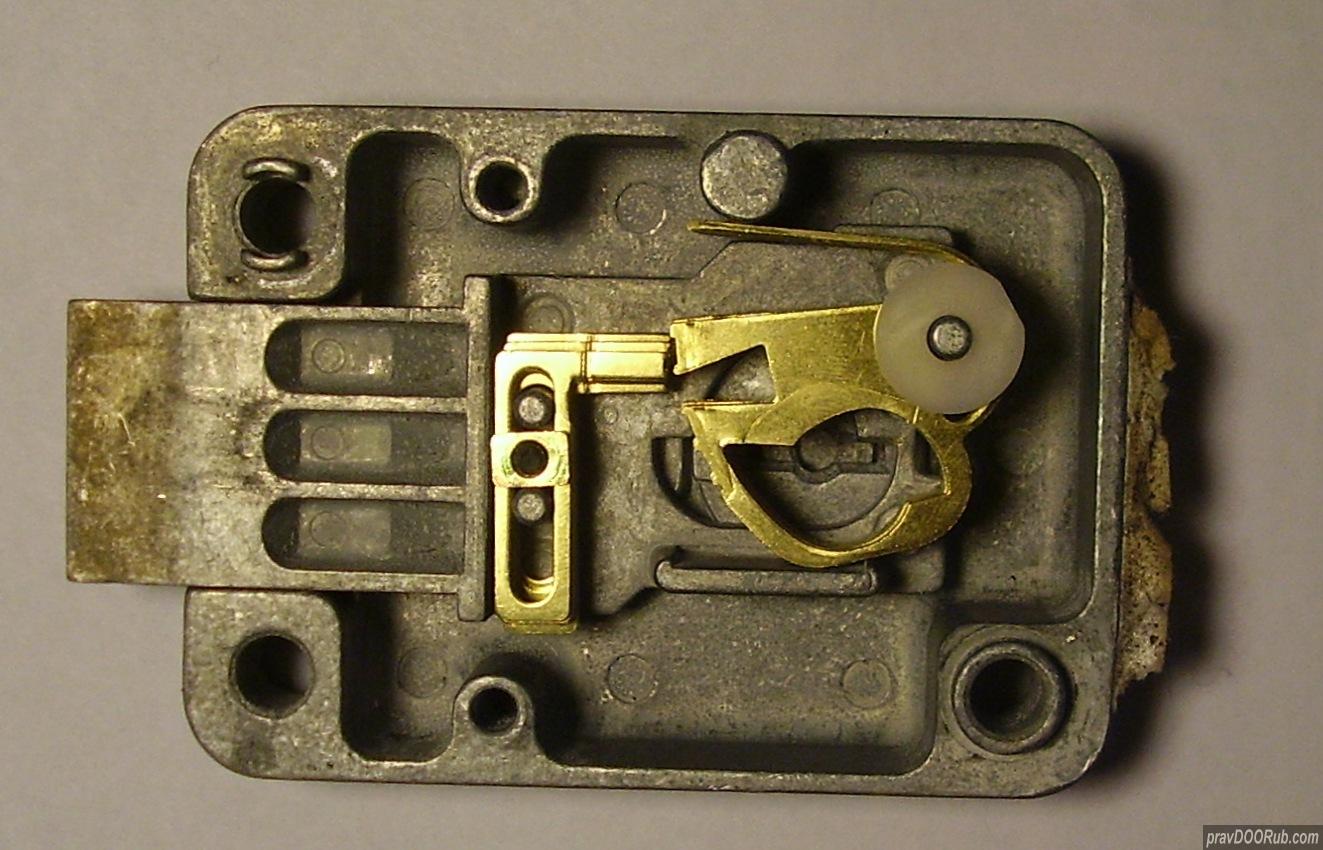

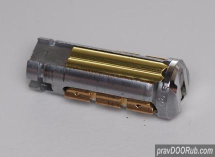

Немного фотографий
Доступна функция перекодировки. В ходе этой операции полностью заменяется сердечник, содержащий штифтовой механизм секретности, а также и две запорные планки. Штифты имеют ложные пазы.
Кроме Австралии замок BiLock распространён в северной Америке (BiLock North America).

Спасибо и за фотки и за патент! Теперь понятен принцип...Получается,что бампингу цилиндр не подвержен *Thumbs up*
Из прочитанного и переведённого выяснил, что бампинг не применить, так как нет стопорных штифтов и присутствуют запорные планки (а не линия разьёма цилиндра и корпуса). Не проходит импрессия, так как при попытке вращения ключа-отмычки, ключ просто деформируется под нагрузкой.
Но есть возможность изготовления слепка по ключу. Вскрытие манипуляцией под большим вопросом, хотя на Ютубе и есть видео вскрытия БиЛока (старые модели).
