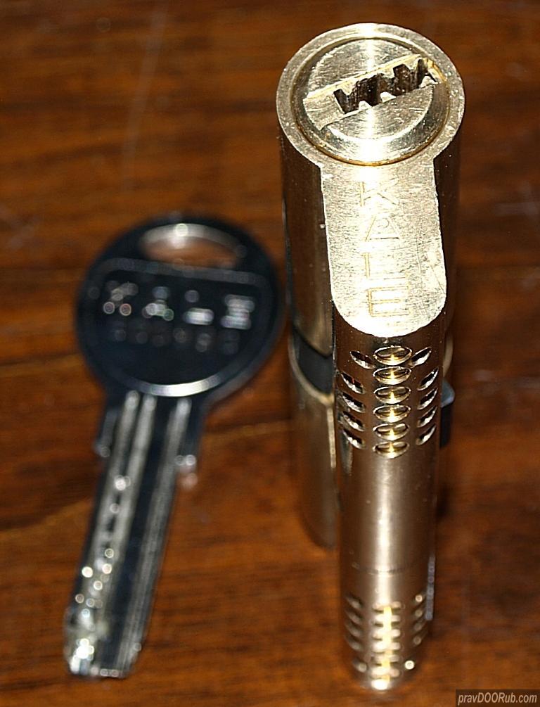

Звонок на вскрытие : человек изнутри не может открыть замок.
На месте выяснилось - ЦМС Кале OBS, снаружи ключ полностью не входит в сердечник. Бубен не помогает...
Изнутри человек сообщает - ключа в сердечнике нет, сердечник повёрнут под некоторым углом, чуть-чуть люфтит. Туго соображаю - изнутри сердечник повёрнут, значит развёрнут кулачок, поэтому снаружи ключ не устанавливается. Внутренний сердечник застопорили дополнительные защитные штифты...
Спрашиваю - как удалось вынуть ключ из сердечника, вопреки здравому смыслу и логике ???? Ответ - да ключ легко вышел, без усилий....
В общем подпилил чуть носик ключа, шаг за шагом, по долям миллиметра, добился вращения ключа со стороны улицы. Снова ударил в бубен и замок открылся.
Сижу вот и думаю - как это возможно ???
Пришёл к выводу - Кале OBS таит в себе опасность !  :plgg:
Вернул сердечник с помощью ключа в нормальное положение.
Видимо клиент вынимал ключ, не обращая внимания на положение сердечника. Защитные дополнительные штифты сдублировали стопорные и ключ свободно вышел из ключевого канала.
К сожалению ключ у меня уже деформированный (клиент стучал по нему молотком изнутри) и повторить под видеозапись этот "косяк" ЦМС Кале, едва ли получится. Экспериментировать не советую. Обратная операция не так проста, как кажется.
Отзываю свой отзыв о ЦМС Kale OBS, как надёжный механизм секретности. Защиты от дурака нет... :es:
Возможно вина ещё и в коде нарезок секретов ключа, всего один секрет имеет максимальную глубину. Видимо это тоже имеет значение для усилия сжатия пружин дополнительных блокирующих штифтов. Чем больше высоких секретов, тем легче вынуть ключ в промежуточном положении сердечника.

Обещанное видео - блокировка сердечника в ходе вынимания ключа. Получилось не сразу, но что печально - получилось....
От себя могу сказать, что эффект "залипания" штифтов по коду ключа возможен при некачественном изготовлении ЦМС. Стопорная шайба должна фиксировать сердечник, так чтобы сердечник не имел осевого люфта. Если осевой люфт присутствует, в момент вынимания ключа сердечник смещается на размер люфта и стопорные штифты упираются в кромку каналов кодовых штифтов. Эта болезнь очень распространена, особенно на просторах России (кресты Кирова).
Что нарушено в цепочке зависимых размеров, не знаю. Это может быть и размеры сердечника и размеры корпуса, а также привязка и ширина проточки под стопорную шайбу. Не факт, что это сможет кто-либо повторить, хотя кто его знает... Обжёгшийся на молоке - дует на воду.  ;)

Не думаю, что это так. Причина, на мой взгляд, в сборке деталей ЦМС и их геометрии, допустившей появление осевого, весьма незначительного сдвига сердечника. Другой причины я не вижу.
ЦитироватьНаверное так делать нельзя было-располагать эти дополнительные штифты на одной оси с основными
Это как раз и есть основная задумка - использовать каналы сердечника предназначенные для кодовых штифтов. Видимо конструктор полагал, что злодей, при блокировке сердечника вспомогательными стопорными штифтами,остановится и уйдёт.
Возможность вернуть сердечник с помощью ключа или инструмента есть. Если делать спецканалы для доп-штифтов, то вернуть сердечник в нормальное положение уже не получится, никому....

Мне удалось с помощью ключа вернуть сердечник в исходное положение благодаря только "удачному" коду ключа. Первые два кодовых штифта, не имеющие параллельных блокирующих, оказались минимальной высоты. В положении повёрнутого сердечника эти штифты не "выглядывали" из ключевого канала.  Если в превых двух позициях будут секреты № 3 и далее, ключ уже не поможет. Его просто невозможно будет установить в повёрнутый сердечник.
Снова "порадовал" ЦМС Кале...
Подробности в видеозаписи.
Путём различных манипуляций можно было добиться чтобы ключ заработал штатно, но дефект от этого не исчезал и проявлялся снова. Цилиндр вернул в магазин, благо все доки сохранил. Заменил на серию 164.
