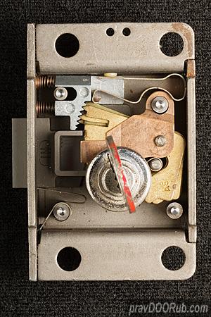

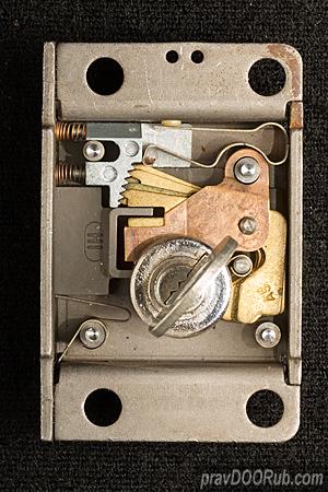

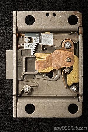

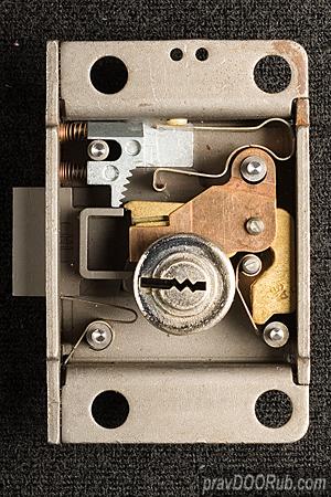

Хотел поинтересоваться у профи, любопытство унять :) Существуют ли сложности при вскрытии таких замков? Или "раз плюнуть"?
О конкретных способах и инструментах не спрашиваю ;)
Фото ключика:

Подобное устройство имеют замки таксофонов в США.
Вскрытие отмычками весьма проблематично, на мой взгляд. Поворотная втулка здорово ограничивает возможности применения отмычек. В инете нет ни одного ролика по вскрытию депозитного сувальдного замка. Это уже говорит о многом.
На ум приходит только метод деформационных отпечатков. Теоретически вроде проходит. Всё остальное под большим вопросом - это самонаборный ключ (мешает профиль ключа + плоское "тонкое" тело ключа), наборный ключ (нет возможности делать диагностику сувальд под нагрузкой), ну и так далее...
Остаётся ещё вариант 100%-ый - перебор кодов ключа.

   Приходилось вскрывать.Вопрос в разрешении банка к доступу. Вставляя неродной ключ в
замок,он провернется,но ячейка неоткроется.
