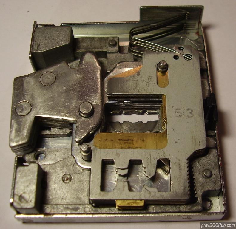

К сожалению, фотография не передает полностью степень наполнения замка грязью и химией...  :D

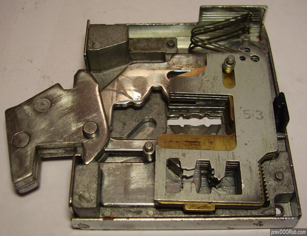

Замок после чистки от грязи...
Замок открыт.
Замок закрыт.
