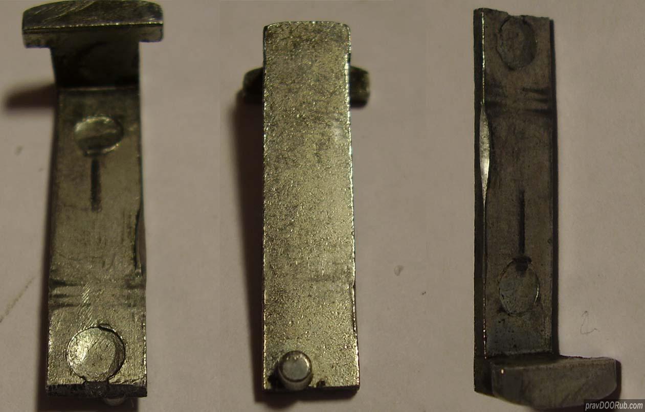

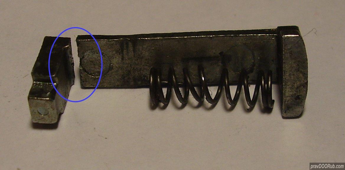

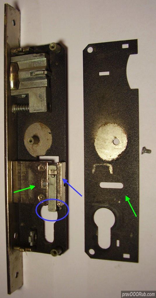

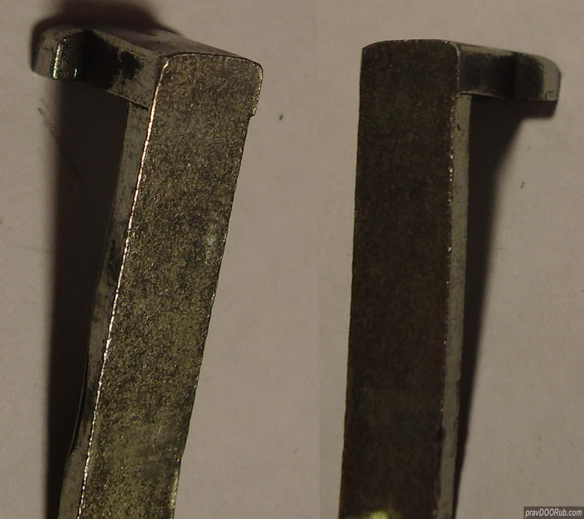

Вот открывал такой замочек. После того как замочек попал ко мне обнаружил следующие повреждения.
1. Сломан фиксатор засова (синяя стрелка).
2. Сломан направляющий штифт засова (зеленая стрелка).
В следствии первой поломки под действием пружины фиксатор засова опустился и не давал возможности повернуться кулачку цилиндрового механизма.
Хочется понять насколько данная поломка типична для данных замков и что послужило её первопричиной. Также не могу понять связаны ли как-то между собой первая и вторая поломки...
Предположу внешнее воздействие на ригель(отжим) или просто банальное,сильное затирание ригеля... :cs:
Так даже если ригель отжимают или он затирает на фиксатор засова все равно вроде дополнительной нагрузки не возникает...
Светлана
Цитата: Светлана от 01 ноября, 2010г., 10:40
Сергей, похоже, там нагрузка снизу была.
Что собственно не противоречит теории сильного затирания ригеля...Например дверь сильно просела,и дверь буквально повисала на ригеле..."расклиниваясь"... :cs:
Светлана
Да, согласна. Там должны быть явные следы затирания на кулачке цилиндра: уж очень выделяется на крышке корпуса полоса от фиксатора.
Такое редко бывает.
Dr_Bormental
Сергей, а цилиндр случайно не голимый китай стоял? Я о таком, который чуть худее обычных.
Нет стоял Kale...

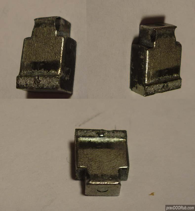

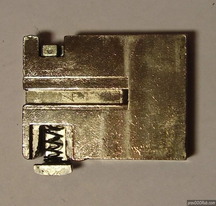

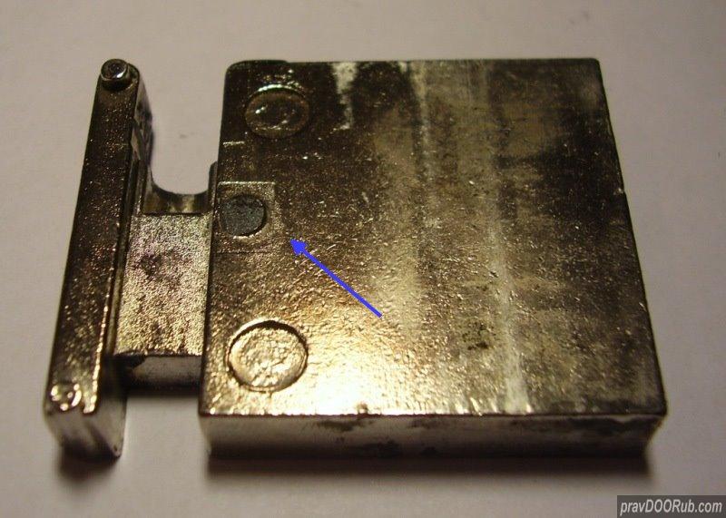

И на верхней и на нижней плоскости ригеля есть следы затирания. На боковых поверхностях именно волокущихся следов затирания нет, но на наружной поверхности есть след в виде полосы видимо там где ригель опирался об ответку... В следе на крышке очевидного признака проблемы пока не вижу. На фиксаторе засова есть выступ предназначенный именно в случае чего опереться на крышку... Вот он и оставлял следы. Хотя судя по нему боковая нагрузка на ригель все таки была, но как она могла вызвать поломку фиксатора засова пока не понимаю...
Dr_Bormental
Поддержу повешенье на ригеле  :D
Возможно в промежуточном положении в процессе запирания. Но не суть.
Вторая поломка могла произойти вместе с первой.
Учитывая совершенно невозможное отношение к общественным дверям пользователей, а там эти замки обычно и стоят, трудно говорить о достоверной статистике.
Но я не заметил шараханья производителей от них.
Нагрузка на замок действительно большая т.к. дверь на популярном питейном заведении...  :) Забыл сказать мне хозяин еще второй приволок предположив, что можно собрать из двух один, но этот во первых был уже снят по причине поломки, а во вторых  у него просто небыло ни ригеля ни  остальных съемных деталей так, что причины поломку установить было невозможно и уж тем более, что-то с него переставить нельзя было...
Вот чего нашел... Сначала думал понял в чем проблема, но потом засомневался... есть версия, что перелом фиксатора возник из-за его перекоса  относительно плоскости засова. Поскольку часть фиксатора была плотно зажата в корпусе то и возникла скручивающая нагрузка переломившая фиксатор... Но вот пока не пойму в следствии чего могло перекашивать фиксатор...
