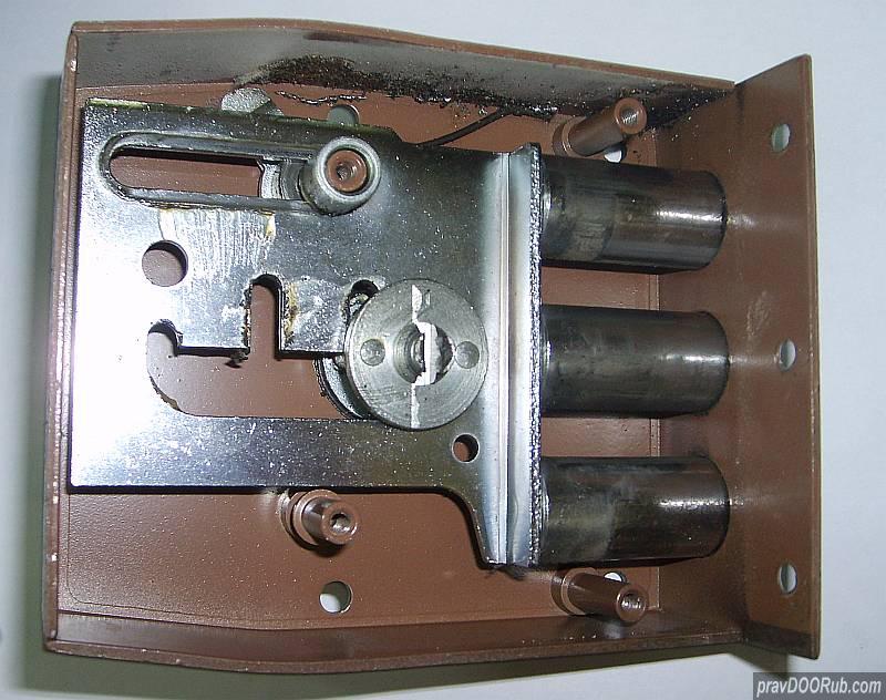

Сегодня ремонтировал накладную помповую Моттуру.В принципе на двери она стояла достаточно чётко и аккуратно.
Проблема была в самом помповом механизме секретности.А именно пресловутая смазка,и местами замятые края у кодовых элементов.Это всё сделали и замок теперь работает без нареканий:чётко и мягко,и ключ из него,как и положено "выстрелливает"! :)

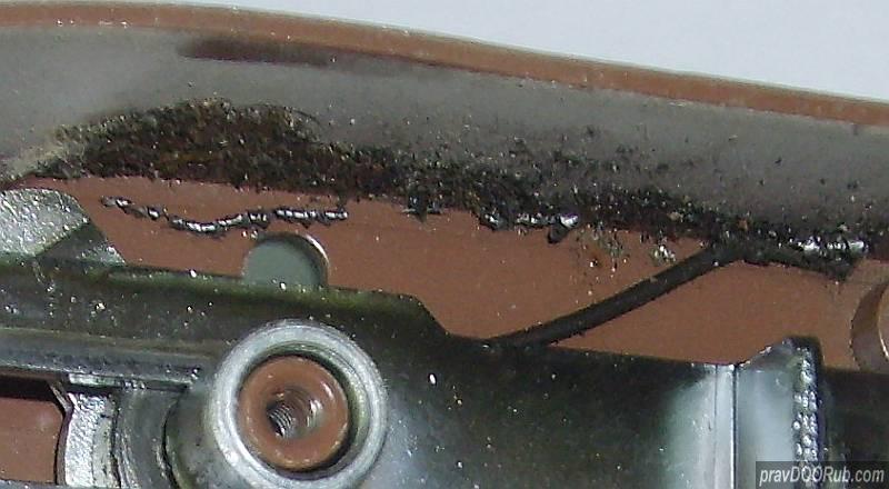

Но вот в самом корпусе,оказалось немало стружки...
Понятно,что в данном замке,она могла натворить гораздо меньше бед,чем в таком же сувальдном замке,но всё же...не стыкуется профессиональная установка с наличием спиральных металлических стружек... :av:

Это или от лени или от некомпетентности... Удобно же вжик-вжик и все, а не снимать-вжикать-устанавливать замок...
