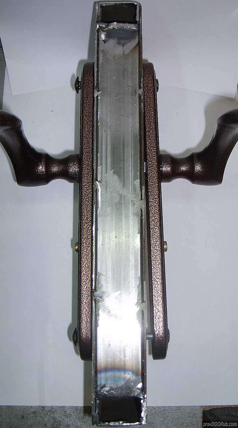

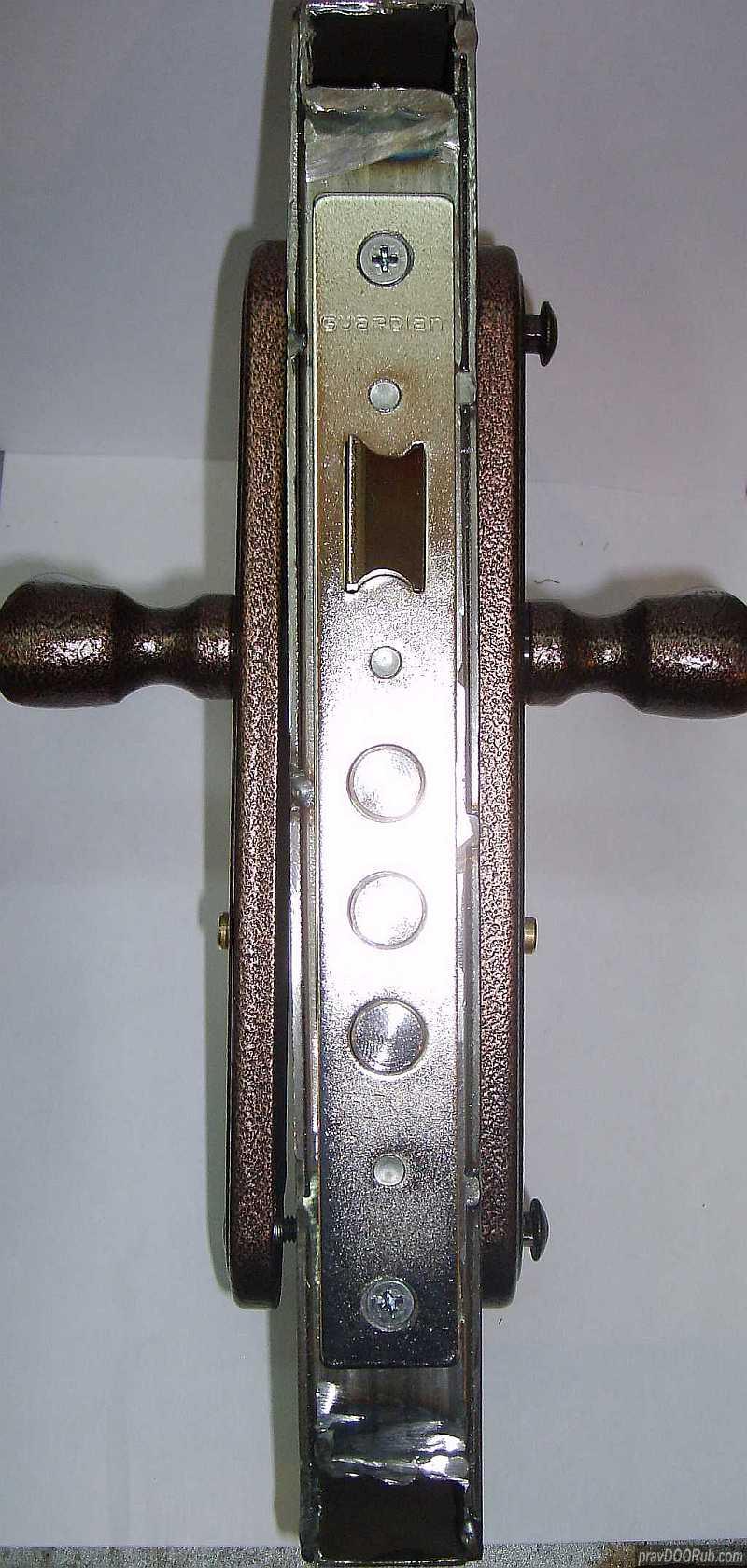

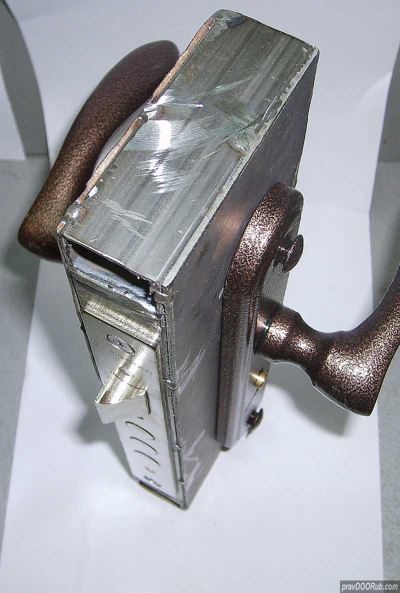

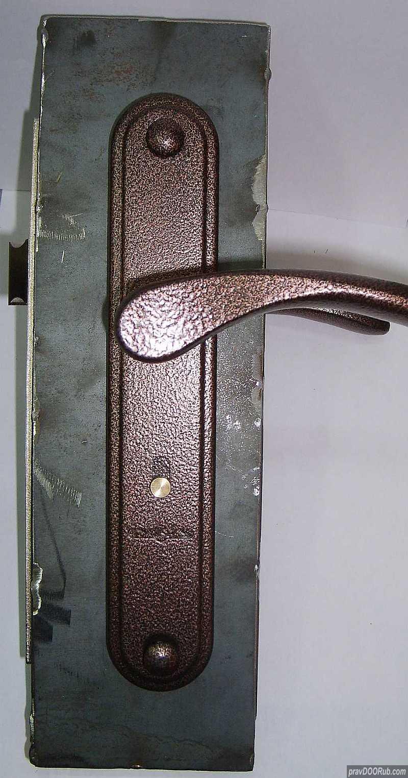

Стояла задача замены замка на одной клиентской, чисто символической калитке в частном доме.Калитка тонковата и вообще слабенькая...(напрямую врезной замок ослабит ещё больше тонкий профиль)...,обшита,как и весь забор крашенным профнастилом.Бюджет так же очень ограничен.Раньше стоял убогий врезной замочек с ручками,и поставлен был так же убого...
.Подумав с нашим мастером-установщиком(ник на форуме Maxim) о вариантах нестандартного подхода,нормального качества,лёгкости монтажа на месте в условиях улицы,появилось на свет такое чудо.
  *Thumbs up*
И замочек будет теперь стандартный гардиан 6-ти сувальдный,а не тот убогий советский эксклюзив...,в случае чего легко заменяем.И закрыт он со всех сторон от осадков в этом кармане.Надеюсь будет замочку там уютно жить :)
Когда клиент будет готов,поедем ставить.Фотоотчёт продолжу.

Да там всё просто в принципе:приварим эту "капсулу с замком" :D внакладку к калитке заподлицо, да и всё ;)
После "сезона дождей" поедем ставить,тогда и отфоткаю уже на двери *Drink*

Водосброс в капсуле снизу предусмотрите,  а то по скважину водой зальет...  *Drink*
Ага,обязательно сделаем,подключим к системе канализации :D А если серьёзно,то дырочек насверлим конечно :) Хотя вот то,что на гардиановских ручках,с обеих сторон имеются штатные падающие шторки-это тоже замечательно! *Thumbs up*

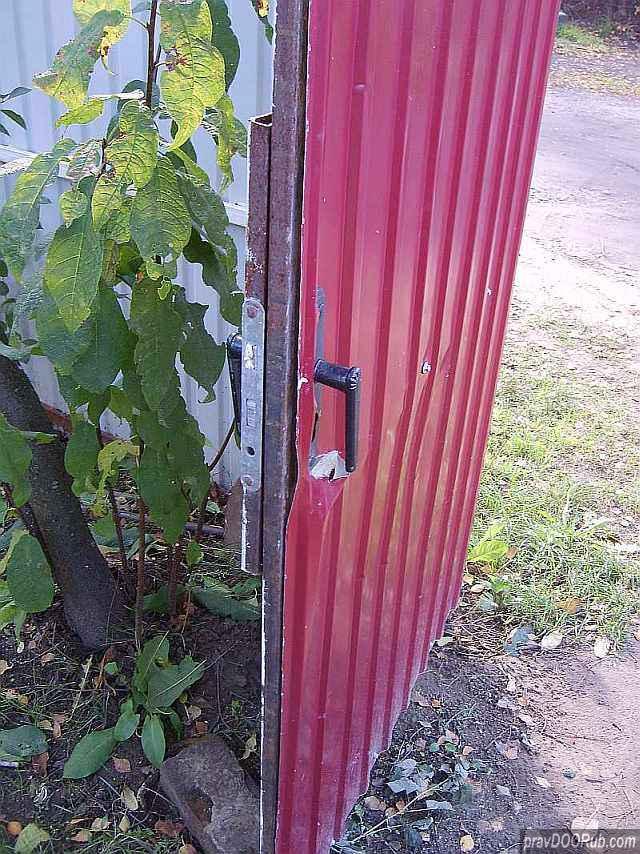

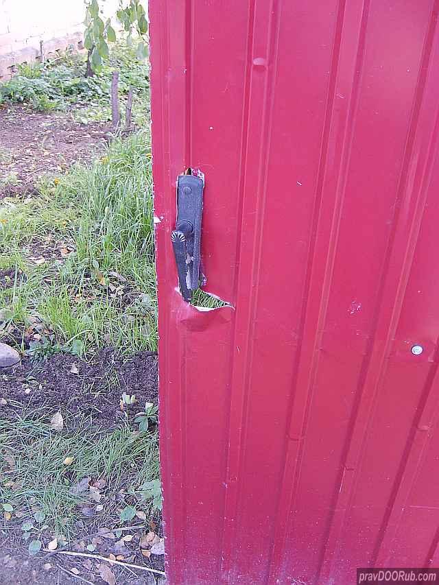

Ну вот собственно,что было:

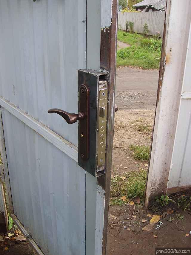

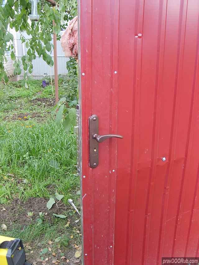

И что стало:
Хотя бы теперь всё чётко работает и замок стандартный и распространённый,в случае чего можно будет легко заменить.Защёлка у гардиана стальная,а не силумин,так что должен поработать замочек.
Сначала не мог понять куда дыра делась...  :D Потом разглядел... Это вы и усиление в зону замков поставили....  *Drink*
Ну не то чтобы усиление,но небольшой "нахлёст" из профнастила сделали...Но самое главное,край ручки попал как раз в край "гребня волны" этого профнастила.Предидущие узбеки-горе-ремонтники и по совместительству установщики,просто прорезали край под край планки ручки и потом эта прорезь превратилась в дыру...Мы решили на месте попробовать осуществить штамповку! *Thumbs up* Потихоньку "выстукивали" место под край планки ручки,и в итоге это удалось! Получилась практически плоскость.На неё ручка и легла.Так что и штамповщиками пришлось побывать,или чеканщиками! :D
