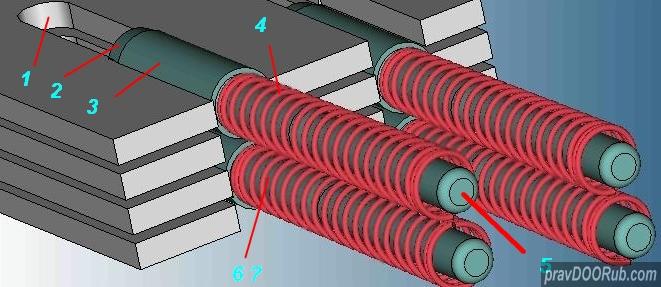

В теле сувальды есть направляющий вырез 1. Следовательно обойма 3 подвижна. 2 - это очевидно пробка. Штифт по всей видимости составной поз. 5 и 6.
Секрет начинает поднимать сувальду. Что происходит ? Либо обойма 3 поднимается вместе с сувальдой за счёт сил трения, либо стоит на месте и ждёт касания выемкой в направляющем пазе сувальды. Далее дело за штифтами, но как они работают и как создают помеху при неправильном подьёме сувальд - загадка...
Что произойдёт если сувальду поднимает не ключ ? Штифт (скорей всего сборный) должен среагировать на неправильную высоту подьёма сувальды.
А в уме сидит контакт запорной стойки и кромки кодового выступа сувальды. Он то есть ! Или нет ?
Вот в чём вопрос!

Цитата: АВС от 21 октября, 2010г., 14:55
Мне кажется не вся информация выдана на гора. Это понятно.
Если выстроить логическую цепь, начиная с нарезки секрета, то "там наверху" начинаются впросы...
Вот в чём вопрос!

А мне всегда интересно дать мозгам задачку. Механизм мне не нравится из-за его сложности и наличия штифтов. Это не для России. Нам надо из под топора. Изделие будет капризным к нашему менталитету и методам установки и использования замков. Так же как и совмещённые механизмы секретности - штифт + рамка. Малейший мусор и хана вашим денежкам.

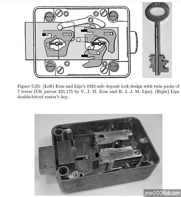

Саш, а в чем принципиальное отличие Моноблока от замка Protector (http://peterkey.ru/locks/67-kromer.html)?
Тут я интересную книжку надыбал:
http://books.google.com.ua/books?id=1WeVeMMGQKEC&pg=PA398&lpg=PA398&dq=locks++KROMER&source=bl&ots=joaJWusjfC&sig=vA9Rw1LjDYVd5VX6-qaat6pHQxs&hl=ru&ei=lEnATNHCFYueOuHv7I0M&sa=X&oi=book_result&ct=result&resnum=10&ved=0CE0Q6AEwCQ#v=onepage&q=locks%20%20KROMER&f=false

А там что за тип механизма секретности,и соответственно ключа? вроде как на фотке виден ключ типа перфокарта?
Сужу по увиденному по ссылке.
Protector - сувальда разрезная, из двух частей. При попытке вскрытия надо манипулировать с двумя сувальдами
Стаж Моноблок - сувальда одна, цельная. При попытке вскрытия надо манипулировать с одной сувальдой.
Достаточно весомое отличие, на мой взгляд. В России принято всё упрощать, менталитет такой.  ;)
ЦитироватьТут я интересную книжку надыбал:
Знаком по тому же поиску. Книг там много и они очень интересные.
1924 год  :D Депозитный замок.

Могу только предположить, что выше головок штифтов расположен элемент удерживающий засов. Штифты выставлены верно - засов можно сдвинуть. Не верно - сдвиг запрещён.
А сувальды нужны только для фиксирования засова пошагово.
Если толщина сувальды - 1.2 мм и зазор между сувальдами - 0.3 или 0.4 мм, трудно представить какой диаметр штифта с учётом размеров обоймы и пружины. Модель может быть вполне рабочей, а вот применима ли в жизни - это вопрос... Хотя почему бы и нет ? У буржуинов чего только нет и разных размеров! И ведь работает!
То что Вы излагаете, то же вызывает интерес.Другими словами, новерное, так можно сделать.
Модель полностью работа- способная и прошла все испытания на отказ.Результат превосходный.Если надо удивить заподного производителя,то это оно.
Новые решения не должны находится под "замком". :)
А что значит "верно", Саш? На какую высоту? На высоту подъема сувальд? Так тогда в чем смысл глубокий пина, если на нем тот же механический код, что и на сувальде? А как быть с сувальдами для двухоборотных замков? На втором обороте уже другой код и засов, что заблокирован? А как быть с динамикой такой системы (в промежуточных положениях между ключа нет и ключ повернут на 90 градусов)? И как быть с утверждением, что нельзя работать с каждой сувальдой, ведь в случае пиновых замков (а этот вариант - пиновый замок в сувальдном замке) работать с каждым пином можно? В общем темно все. Разве что только "Модель полностью работа- способная и прошла все испытания на отказ" (Ау!!! Кто имел отношение к испытаниям - это возможно???Испытания на модели, и все испытания, и на отказ. И сертификат небось есть? или просто автор работоспособность какой-то конструкции проверил?)Чудно, в общем все это... Как говорил Станиславский: "Не верю!!!".
Cherepov
Еще одно. Из рисунка видно, что обоймы 3 стоят через сувальду. Т.е. если сувальда подымается (например вторая сверх, то она нажимает сразу НА ТРИ пина, или по крайней мере есть такие варианты, когда она обязательно нажмет (в зависимости от кода). Выйти из этой ситуации возможно только уменьшив реальное количество комбинаций замка, не применяя проблемные кода. Боюсь ошибиться, но их будет больше половины вариантов.
engin
22 октября, 2010г., 13:26 #88 Последнее редактирование: 22 октября, 2010г., 13:40 от engin
При открывании ключом подымаются все сувальды.Дальше головой понять трудно.Комбинаций не меньше ,а больше.Код на ключе плюс на пине.Или код пина искажает код ключа. :cv:
Смотреть нужно движение и скорость подъёма сувальд.Код для пина сделан в движении.
О как! Это получается,что нужно вращать ключ с правильной скоростью,а то замок не откроется? %) :)
