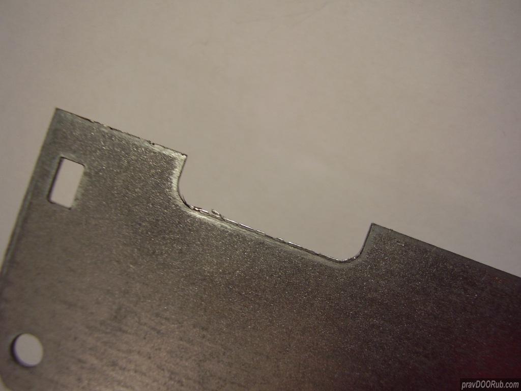

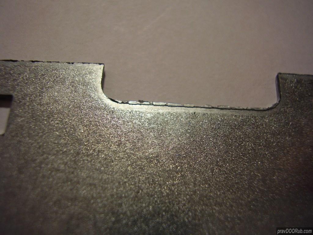

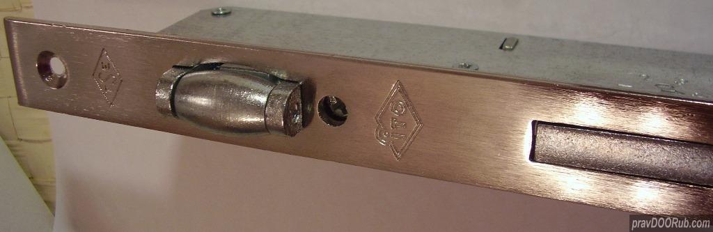

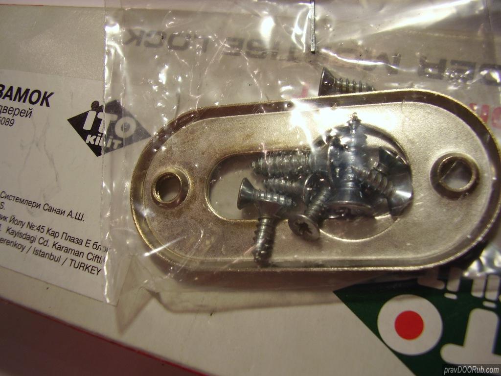

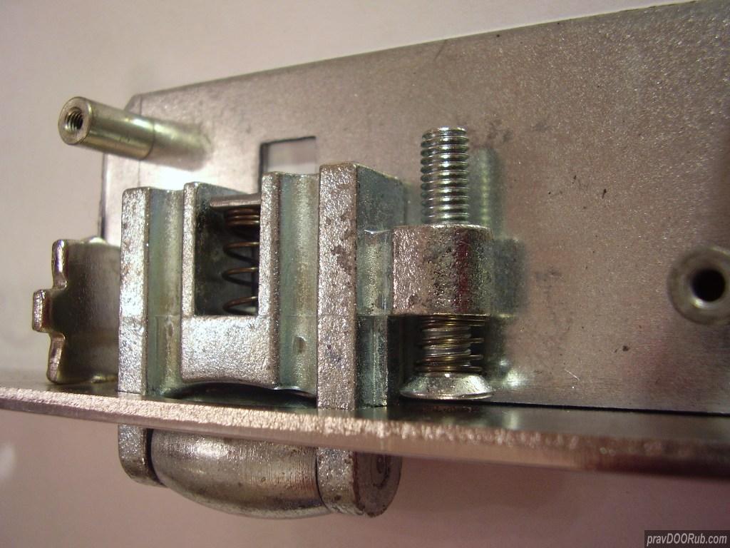

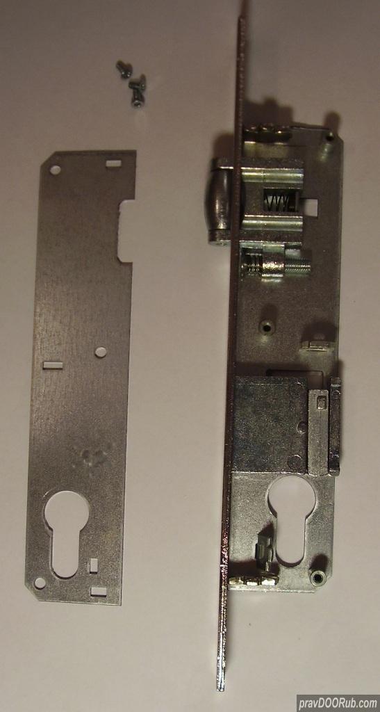

Кто, что думает об этих замках? У меня валялся один простенький цилиндровый замок для узкопрофильных дверей. Вот разобрал... Может кому-то интересно... Вообще на взгляд не могу ничего прямо ужасного сказать об этом замке. Хотя проблемы с нанесением гальванического покрытия и износ штампов налицо, но будет ли это как-то влиять на эксплуатационные характеристики замка сказать однозначно не могу. Кроме того неизвестен год производства этого замка. Вполне возможно ситуация уже изменилась в лучшую сторону...

Замки ITO вернулись в Россию после серьёзной модернизации фабрики, приобретённой в 2005 году  американской компанией Ingersoll Rand. Нынешние замки радикально отличаются по качеству от тех, которые в середине 90-х поставлялись в Россию челночным спсобом вместе с недорогим турецким строительным ширпотребом типа электроустановочных изделий.
Сейчас завод ITO, расположеный в 190 километрах от Стамбула, оснащён современным оборудованием и выпускает замки для стальных, алюминиевых и деревянных дверей, а также цилиндровые механизмы секретности.
Поставки обновлённой продукции начались в 2009 году. Существующий модельный ряд ITO повторяет основные бестселлеры KALE, но в несколько усечённом варианте. Производиель предоставляет на свои изделия гарантию - на замки 5 лет, на цилиндры  - 1 год. Вся продукция прошла сертификайию по ГОСТ в России в 2009 году.
В целом, существенных претензий по качеству не выявлено, замки ITO - это изделия за свою цену.
