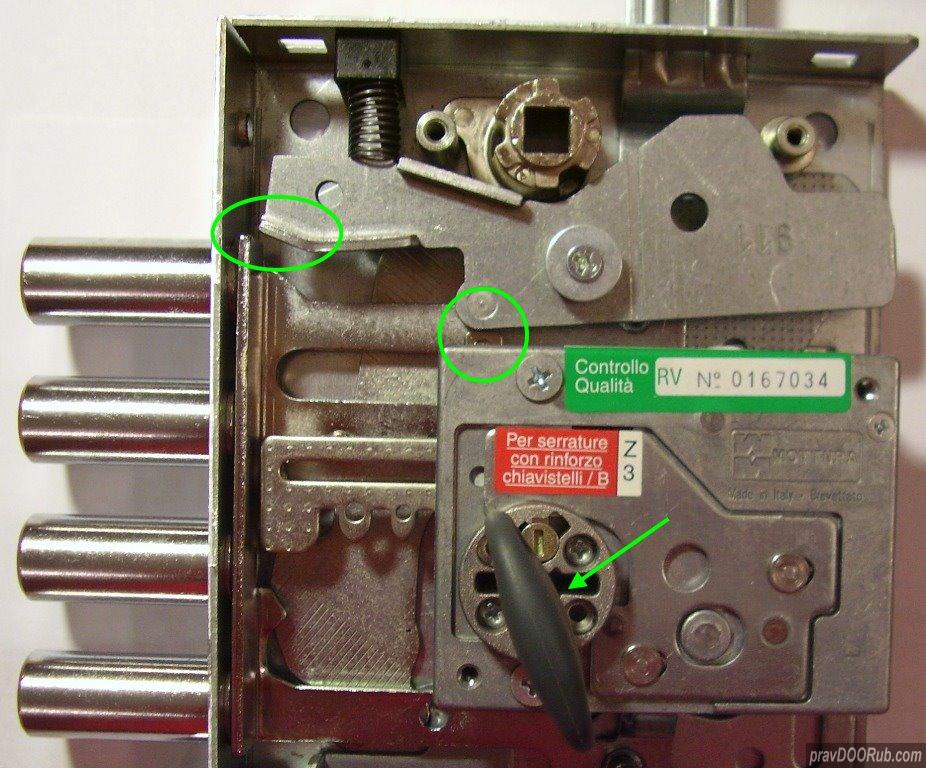

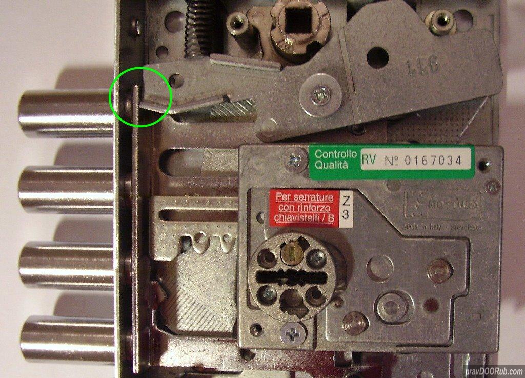

Первые две фотографии по сути являются стоп-кадрами из видео.
Сувальды выставлены отмычками в нужное положение и засов немного сместился, но как только дошел до рычага блокировки остановился.
Рычаг блокировки принудительно поднят и засов додвинут до 3-го полуоборота. Обратите внимание на то, что флажок снимающий блокировку не виден.

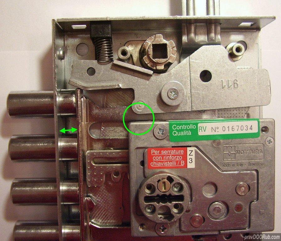

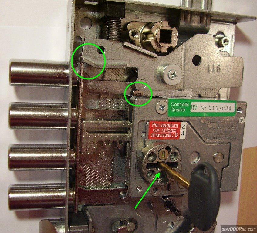

На следующих двух кадрах показана нормальная  работа замка при открывании его ключем.
Ключ повернут примерно на 70 градусов и только коснулся засова. Из нуклео выдвинулся флажок поднявший рычаг блокировки.
Ключ повернут на 90 градусов. Засов уже немного сместился т. к. рычаг блокировки был поднят...  Вот где-то между этими двумя положениями (примерно градусов 80) засов и остается в случае если блокировку ригелей не снять.
Цитата: keys777 от 19 августа, 2010г., 17:28
Само собой прямого доступа к рычагу блокировки ригелей из замочной скважины нет.
Есть. А именно сама втулка. Если бы этого доступа не было вообще, ключ бы тоже не открывал.
Это на мой взгляд как раз не прямой доступ...  *Drink* Прямой доступ это когда взял и пальцем или крючком как я поднял... Я ответил в клубе аварийщиков...
