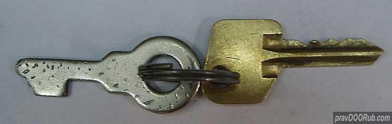

Вот такие:
связка ключей от висячих замков...
И английский-непутёвый какой-то ключ(верней полки-"нет"...правда можно его делать из тулы...) и сувальдный-тоже непутёвый...Вот и спросить хочется:коллеги отказываются от такой работы отправляют клиентов домой,или мудрят чего-то...?А может вообще существуют такие родные заготовки в природе...? :cs:
barakuda
точно Тула нижнюю полку  возможно не придется спиливать.второй простейшая контролька.есть под них заготовки.при отсутствии и пластины толщиной 2.5 выпиливаю вручную. :)
