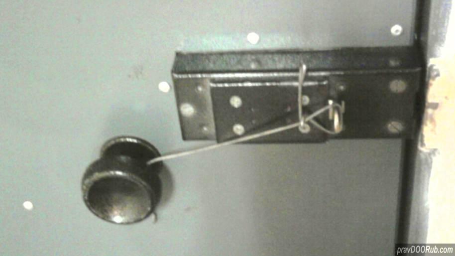

Недавно волей случая оказался в отделе соцзащиты,одного из районов Нижнего Новгорода.Понятно,что это место проходное по колличеству открываний входной двери,и в то же время "заведение" мягко говоря не богатое...Была там простецкая металлическая дверь,с обычным кодовым Меттэмовским замком ЗКП-2
И видимо всё бы ничего,но вот ввиду отсутствия на замке какой-нибудь функции отключения или фиксации защёлки,было там вот что...
Согласен,что замок выбран неудачно,для такого рода заведения,но вот такая функция фиксации, была бы очень полезна на замке...
Такая фиксация очень популярна в народе :) ее даже на Моттурах применяют, а с ЗКП-40 можно и так поступить, и работать будет, когда увидел, сам в ступор на минутку впал :D

С моттурой и колхозом с проволочкой-это всё понятно :)
А вот с кодовым замочком что-то не совсем понятно... ??? там чем-то защёлку заклинили? ;)
Кстати,вот на что уж врезной ковровский замочек(типа ЗВАД) морально устарел,но на нём и то имеется во первых: функция отключения режима автоматического закрывания замка,при закрывании двери,а во вторых:в комплекте идёт штатная пластмассовая заглушка-клинышек! :o так сказать готовое решение от производителя,для того чтобы заклинить язычок защёлки! :D
Обратку к замку прикрутили :D попробуй - это работает, правда, если хочешь, чтоб замок захлопнулся, взведи его на закрытие перед хлопком дверью
Опять не понял... :bm: это что,каждый раз,в начале дня обратку к замку прикручивать,а в конце дня снимать приходится...? или она постоянно там прикручена?  :cs:
Посмотри на состояние замка и обратки, она там не снимается давно:) (гард сверху пока ставил, и так, и так поиздевался над Меттемычем, работает :D)
Постоянно прикручена
Наконец-то дошло,как там всё это работает ! :) :bq: А что,в принципе производитель мог бы что-то такое штатное добавить в замок...принцип и условия совсем не сложные! *Drink*
