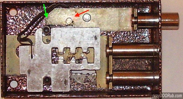

2. Типичный вызов аварийщиков на этот замок. Замок имеет ночную задвижку управляемую ручкой изнутри. Смещение данной задвижки хотя бы на несколько миллиметров в сторону  закрытия приводит к блокировки подъема сувальд. Смотрите фотографию.
Красная стрелка указывает на стойку смещение которой препятсвует подъему сувальд, а зеленая стрелка указывает на положение в котором находится стойка когда задвижка полностью открыта и не мешает открыванию замка... Версия опровергается тем, что замок все таки открывается на один полуоборот...

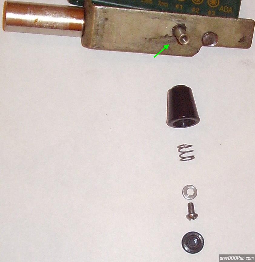

На фотографии ниже стрелкой отмечена стойка ручки задвижки . Эта стойка проходит через овальную прорезь в корпусе замка и с противоположной стороны на ней закрепляется ручка механизм которой в разобранном виде также показан в на фотографии. Смысл в том, что пружина вкладывается в ручку, поджимается шайбой и ручка винтом прикручивается к стойке  ручки, а затем сборочное отверстие закрывается заглушкой. В результате по задумке конструкторов хвостовик засова задвижки зафиксирован трением которое возникает при поджимаемой к корпусу замка пружиной ручке.  Но в данном случае каким-то непонятным мне образом пружина сорвалась с шайбы т. е. шайба застряла где-то в центре пружины и ручка стала болтаться, а соответвенно и хвостовик засова начал сильно люфтить  и кроме того потерял фиксацию от самопроизвольного закрывания по инерции...  Такой люфт и послужил причиной тому, что хвостовик задвижки не давал подняться полностью видимо одной из сувальд...
