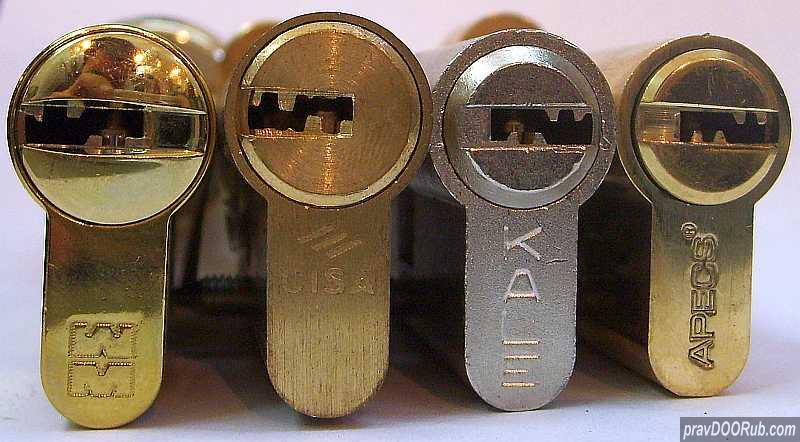

Странно...уж и операция-то эта примитивная,не требующая особой точности и чистоты поверхности... :cs:
Вот,ради интереса сфоткал сейчас,как же этот уловитель ключа выполнен у большинства цилиндров:
Это или просто "сквозная" фрезеровка через центр,глубиной отсилы 1-2мм,или фрезеровка до середины,как у чизы...Вообщем ничего сверх сложного,странно,что "итовцы" не сделали такой мелочи :cs:
Второй год ждем-с.
Цитата: Борис Котович от 25 августа, 2010г., 00:10
Второй год ждем-с.
Странно... может они просто забыли уведомить? Просто нашел сейчас информацию по их цилиндрам>>>. Судя по чертежу уловитель они уже освоили...
