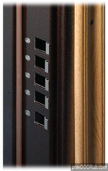

Например "ответка" компании СТАЛ
Интересно *Drink*,не видел ещё Сталовской "ответки"...
У них там что,под каждый ригель независимая регулировка...? или сразу на весь ряд?

ЦитироватьУ них там что,под каждый ригель независимая регулировка...? или сразу на весь ряд?
Явно видно, по количеству крепёжных винтов, регулировка индивидуальная.
Конструкция далека от совершенства, хотя уже одно желание что-то сделать вызывает уважение.
Мне непонятно для какого это замка сделано, с защёлкой или без ?
Вполне понятно желание кострукторов СТАЛа уменьшить, так ненавистное Российскими Потребителями, "хлюпание" двери при снятии полотна с защёлки, но есть более эстетичное решение и не приводящие к такому огромному ослаблению сечения дверной коробки. Для взлома отжимом "почва" подготовлена,  ;) ИМХО.
Вот совсем не обязательно,может быть регулируется весь ряд,а каждый винт просто "убирает болтанку" этой хлипкой конструкции,каждый в своём месте ;) Хотя наверное Вы правы...
Цитата: ABC от 11 марта, 2010г., 10:03Мне непонятно для какого это замка сделано, с защёлкой или без ?
Если присмотреться,то можно увидеть разное расстояние между нижним отверстием и остальными...и предположить,что там может быть защёлка...впрочем,как и задвижка тоже.. ;)
Точно! Это явно для защёлки замков Моттура или Чиза.
У меня мурашки по спине побежали, так как я представил себя ригелем защёлки: лечу..удар по углу дверной коробки (вроде терпимо).......удар по кромке прочной пластины с острой кромкой (чувствую шкура слезает  :o).
Давно уже смотрю на эту ответку и не могу понять используются ли индивидульные ответки под каждый ригель и защелку или единая планка. Если используется единая планка то устройство  невозможно заменить в случае повреждения. Если используется индивидуальная регулировка то на мой взгляд один винт это очень мало для того, чтобы защитить устройство от разбалтывания в процессе эксплуатации. Мне вообще кажется такие регулировочные устройства на удерживании трением строить нельзя...
Это совсем не признак... Ну допустим было бы по одному винту сверху и снизу. Этого явно не достаточно... А сколько оставлять три? четыре? А эстетика? Кроме того я слышал мнение, что действительно данное конкретное регулировочное устройство со временем разбалтывается...
