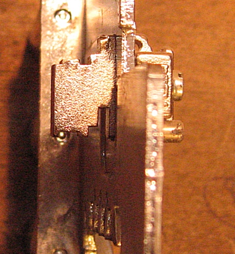

  Вот еще  по АТРА перекдируемой..
  Прошу прощение,фото сделано мобилой вспешке.
Если не ошибаюсь,раньше эти атровские секретки шли родные-с надписью ATRA и всё такое...А теперь вроде как эти "BLO"-не совсем "натур продукт"...

   Сейчас на вставке вообще никакого клейма и надписи нет.Но железо нормальное.

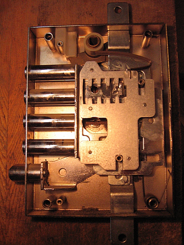

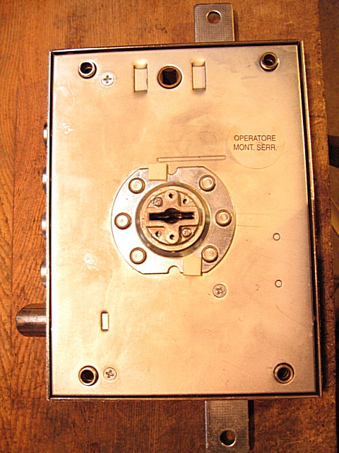

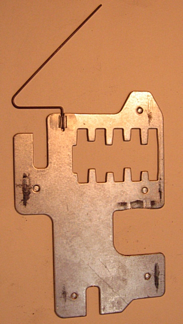

Вот такая ATRA  мне попалась , сейчас с двумя ригелями на цилиндровой части не выпускается , замок был зависимым ... в ходе "модернизации" замок был сделан независимым и заменена стойка замка (т.е. перекодирован) на другие ключи
