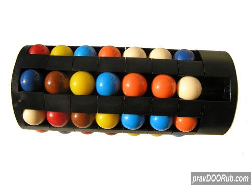

Предлагаю своё избретение. :--[Может помните в Советском Союзе были такие головоломки,как кубик Рубика и "Вавилонская башня"?
Предлагаю защёлку с шариками,по типу этой самой вавилонской башни
И чтобы заходила она в ответную коробку в что-то типа трубки...или в РУБЕЖ. Вот...! Долой смазку и износ! :)
что-то сегодня у меня, муза изобретательства разбушевалась :)
