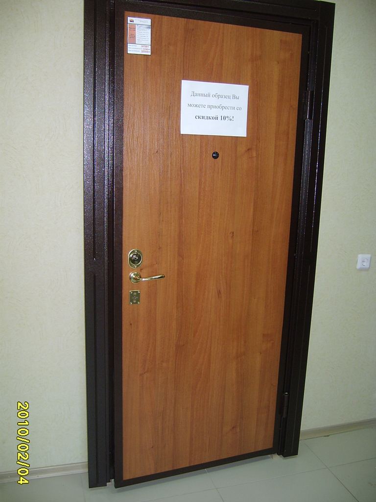

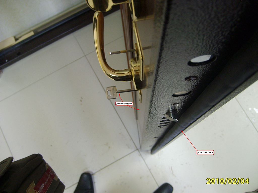

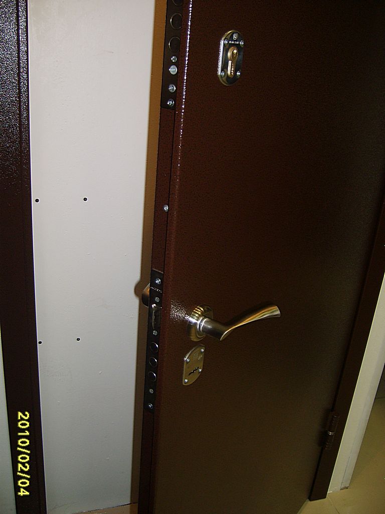

Вот эта дверь с двумя контурами:

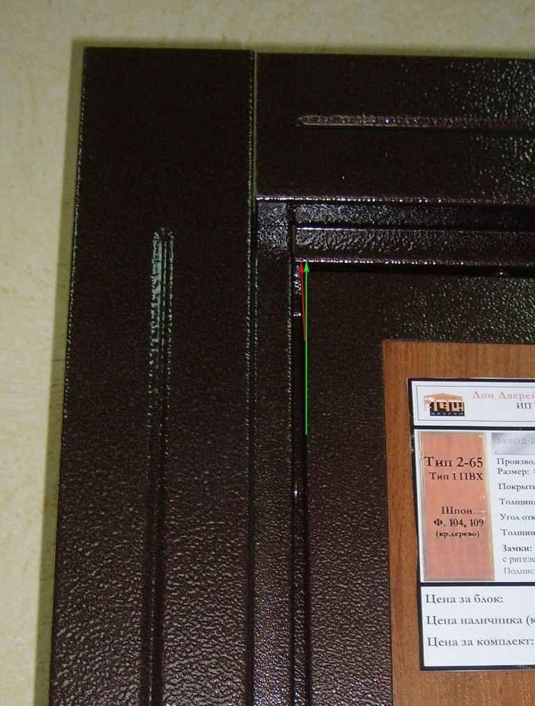

Зазор величиной с палец,и то,был бы хотя бы ровным,но...
зазор с 10мм,резко,по косой, в верхнем углу двери,меняется до 6мм...
Попытка ощутить приятный мягкий ход ключа сувальдной чизы,при открытом! положении двери,повергла в тайный шок(но ни один мускул не дрогнул  :plgg:).Он вращался с большим усилием,диагноз: сильно криво установлена декоративная накладка, и вставленный  ключ
,фактически находился не перпендикулярно(под  углом) к двери,и следовательно к самому замку.../После длительного использования таких,криво установленных замков,на стержне ключа, всегда остаётся характерная метка: тонкая поясок-проточка,от декоративной накладки/
Уплотнитель на двери,представлял из себя,даже портящую внешний вид,некую сплошную волну...
Мои попытки спросить,чем эти двери дополнительно защищены, плавно и нежно  «подвести девушку-консультанта» к хоть какой-то ещё «лапше»,были жестоко пресечены полным её невежеством...
Я загадочно поинтересовался,показав пальцем,на как я понял защиту от забивания ригелей замка(выполненную между прочим из какой-то «фольга образной» железки,тонкой и некрасивой до неприличия...).Девушка,впала в состояние «полного изумления»,и полушёпотом сказала,что: она до сегодняшнего дня и не замечала её...! И если бы Вы мне её не показали...!
Говорю,а если спросить у кого старшего? Ответ: -я конечно могу позвонить администратору,
но она тоже не знает...

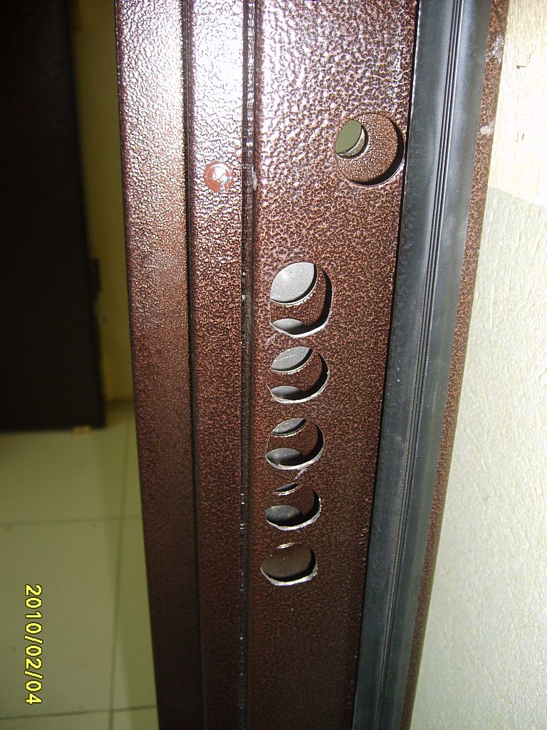

Предполагаю,что может это для защиты замка? Она делает "открытие",что такой железки с другой(со стороны петель) нету... :ca:
Кстати,почему-то отверстия под ригели замка,и под задвижку,были сделаны сквозные.
А подгонка их и расточка до безобразия,повергла меня в шок!
Вот эта «бяка»,через которую видно таинственную железку :D
И вообще образцы стоят криво,на каких-то деревянных клинышках и подложенных брусках,закрываются со страшным скрежетом и с "разгона"...всё это просто отталкивает.

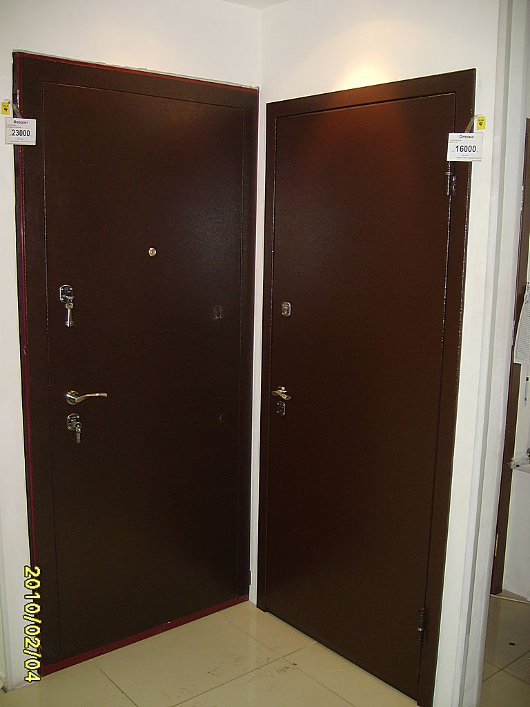

Вот всё,что я там у видел:вот эти две двери,местного Нижегородского производства и всё!!!
На мой вопрос о двери «Крепкий орешек»,девушка сделала удивлённые симпатичные глаза :bm:
Киваю на комп на её столе,на мониторе которого, как раз и была открыта главная страница их сайта.Показал ей на на строчку,после чего,она удивлённо кликнув на  «Крепкий орешек»,успешно перешла на страницу www.dpz.ru
Потом сказав,что возможно эти двери есть на другой,более крупной их торговой точке,мол надо спросить у менеджера Ирины.А вообще говорит,лучше давайте оставьте свой телефончик,я ей передам и она сама перезвонит через пару часов, и расскажет Вам про эти двери «Крепкий орешек».Оставил номер мобильника.Уже вечер однако,всё жду звонка...  :o
Не стал больше мучать её этой темой и перешёл к тем двум дверкам.
Вот более дешевая,лист 2мм,
Странная конструкция, наружний лист загнут по краям
Вообщем ничем не примечательная,ну прям «никакая» тонкая

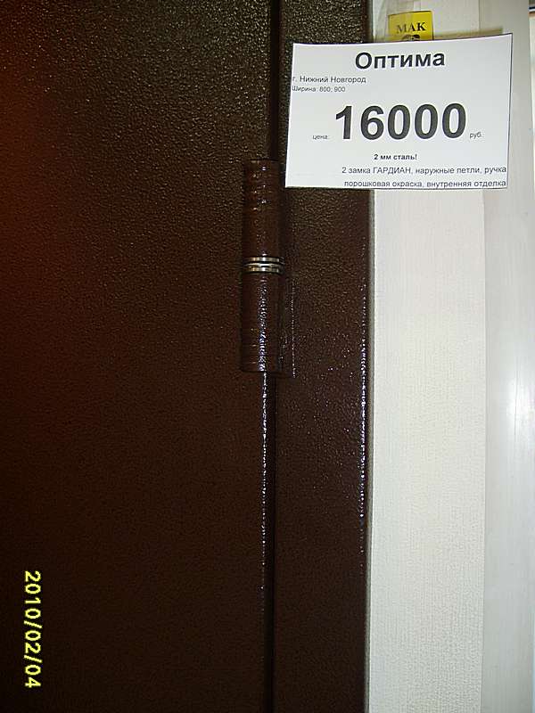

дверь с наружними петлями,верхняя из которых «не села» на своё место,аж миллиметра на два,и опорный подшипник петли свободно прокручивается пальцами
Дверь по-дороже,прямо классика Нижегородского производства дверей.Дверь-набор профиль 40*20,коробка профиль 40*60,наружний лист 3мм,скрытые петли.
/Да мы и сами принимаем заказы на двери подобной конструкции.Никаких правда особых там «наворотов» и ноухау  защитных  нет,но вполне себе средняя дверка «без претензий»/
Возможно,когда-нибудь я посвящу отдельный,более подробный очерк  дверям этой конструкции.
А пока скажу,что производят их многочисленные миницеха,гаражного размаха.Сильно отличаются  по качеству изготовления.

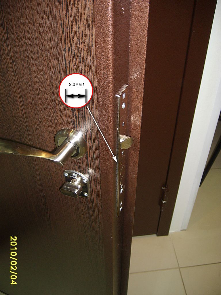

Например,вот одна из классических «детских болезней» таких дверей,и кажется,я даже знаю,кто их делает...

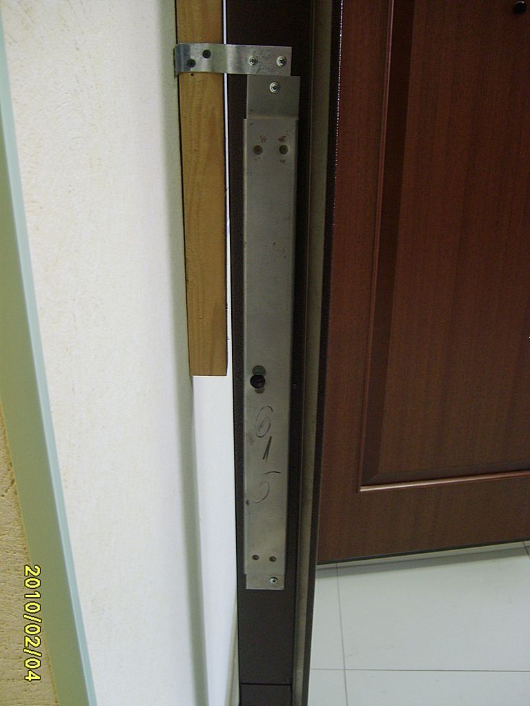

Торцевая планка замка,прижатая с краёв винтами,выгнута дугой и в районе середины замка,недоприжимается к торцу двери,аж на 2мм!
Как минимум некрасиво...и сплошное окно под  ригеля в коробке дверного блока,у данного производителя,так же практически всегда дорабатывается «шарошкой» на месте...

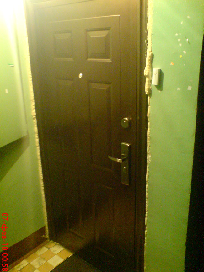

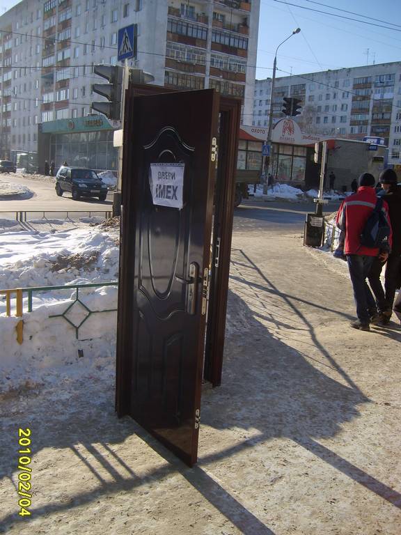

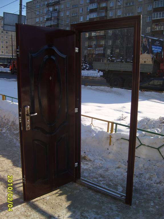

 Вот не хотел включать в рассказ китайские двери-слишком много чести для них,но...
Вовращался уже «на базу»,не доехал метров 500,как увидел активные продажи этого «Г» прямо на свежем воздухе.
Не смог не подойти,не сфотографировать и не выслушать весь этот бред,что несли два молодых человека «полууголовной полунаркоманско,алкогольной» внешности  :o
От них сильно разило перегаром и поведали они мне следующее:
Эти двери изготавливаются в подмосковье.Замок системы «краб»,по итальянской лицензии Российской сборки.Естественно дверь супер-пупер,утепленная,взломозащищённая,имеется глазок,порог из нержавейки и другие «ништяки»  :) Ах да,сказали ещё, что там такой хитрый ключ,что при потере его нигде не сделать и придёт их супер-мастер и сменит «вставку»-вот!
Ну ладно,хоть настроение подняли своим враньём,да и солнышко светило совсем по-весеннему,что даже это,воспринималось как-то по-доброму :)

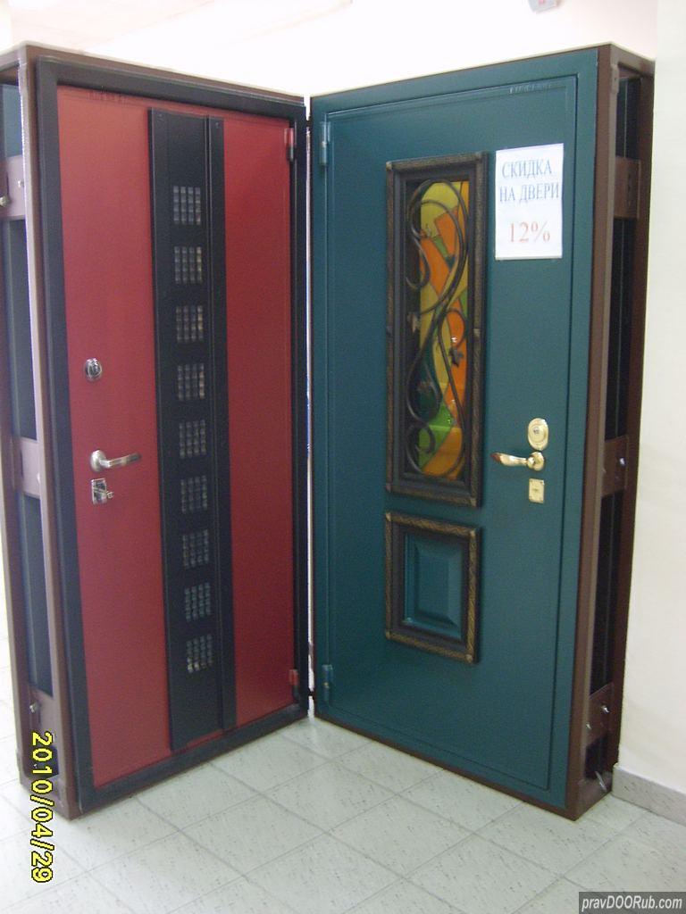

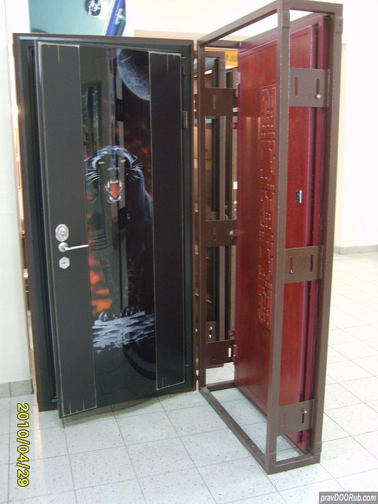

Доброго времени суток всем.Продолжу обзор дверей,этим промежуточным, мини-обзором.

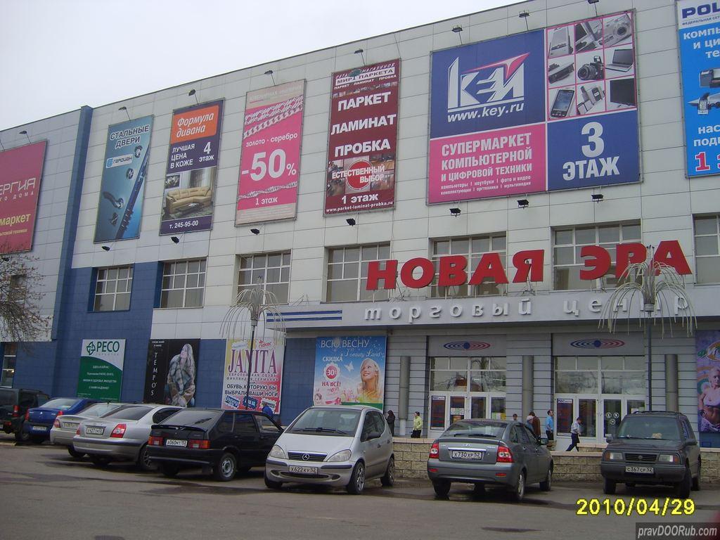

Захотелось посетить одного из трёх крупных диллеров компании Гардиан в Нижнем Новгороде.
Случайно оказался в торговом центре "Новая Эра"
Где и были представлены образцы продукции дверей Гардиан и принимались заказы.

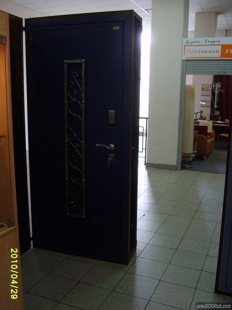

Сразу скажу,что особо чего-то такого интересного или некой изюминки,в этих дверях не нашёл.Хотя внешний вид дверей,вполне себе приятен.
А в остальном видимо должна была помочь с "изюминкой",девушка-продавец консультант.
Но,к сожалению,её вполне заученная,уверенная речь,не раскрыла никаких особых преимуществ этих дверей.Хотя было видно,что девушка-не новичок,и не первый день продолжает обрабатывать клиентов заученными фразами.В принципе,сильно критиковать не буду,но несколько вещей,всё же запомнились своим абсурдом или не вполне компетенцией.
Например со слов девушки,классификация двух замков Гардиан,выглядит очень просто и логично:ЗВ 3001 замок второго класса,так как "три ригеля и два оборота"
А роторный Гардиан-замок четвёртого класса,так как "четыре ригеля,запирание в три стороны и четыре оборота"...
А так же,на вопрос:каким образом крепится второй,внутренний лист металла на дверях,после некоторых раздумий,было выдано,что он "припаян"! :o Я переспросил,предложил/предположил вариант с металлическими заклёпками,но вновь получил категоричный ответ,что оно "припаян"...Видимо в тайне от конкурентов,завод Гардиан использует такой прогрессивный метод соединения деталей,как пайка! :)
Нет,если серьёзно:понятно конечно,что девчушка наверняка не знает,что такое сварка и пайка металлических деталей...ведь она же девушка,но руководители могли бы научить своих сотрудников,хотя бы заученным терминам,без вникания в подробности...А то так и до лужения дойдём! ;)
