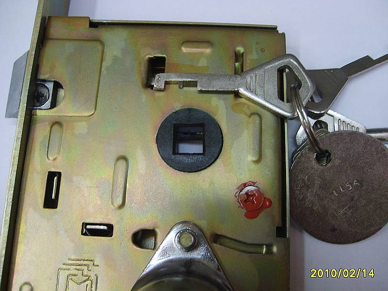

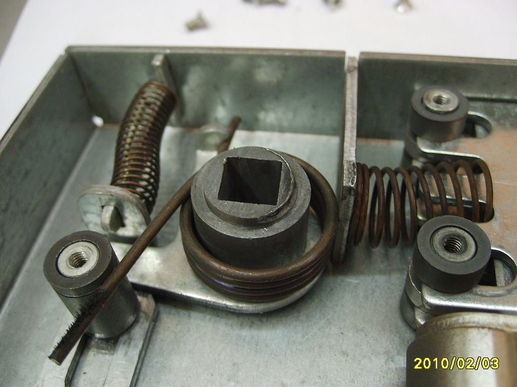

Недавно,поменяли клиенту замок,а свой полурабочий,он оставил нам для опытов :)
С первого взгляда,особо не присмотревшись,я "увидел" брак втулки под квадрат.А именно не соосность квадратного отверстия и самой втулки...другими словами:отверстие выполнено не по центру втулки.Отсюда и некорретная работа замка,в частности системы защёлка+ручка...
Вот,если так же взглянуть поверхностно:
Но потом,я понял причину этой несоосности:это сильная выработка втулки.От чего собственно,один край "стёрся",и она сместилась в эту сторону,создав иллюзию несоосности:
Тут уже я стал винить горе-установщиков,которые по моему предположению,поставив ручку криво,фактически способствовали "однобокому износу".
Но,разобрав замок и освежив в памяти его внутреннее устройство,я в мыслях,частично реабилитировал установщиков :)
Нет,вина с них полностью не снимается,вот что пришлось вытерпеть защёлке:
Но, они всего лишь "проявили" скрытые предпосылки такой ситуации...выступили в роли своего рода катализаторов.
Очень "неуравновешен",если можно так сказать,узел защёлки в замке Гардиан.Очень мощная пружина,при такой конструкции давит в одну сторону:
И не удивительно что втулка(если я не ошибаюсь,она изготавливается методом порошковой металлургии...),"съелась" с одного бока,об стальную крышку замка...
Так что,здесь обоюдка конструкторов и установщиков  8-)

Износ видимо связан с вертикальной нагрузкой на втулку под квадрат защелки. А может этот износ быть связан с тем, что из-за неправильно отрегулированной ответки под защелку требовалась большое усилие для спуска защелки соответственно и большое усилие требовалось прилагать к ручке ну и как следствие повышенная вертикальная нагрузка на втулку замка... Хотя по идее вертикальную нагрузку должна воспринимать розетка замка...  Пока не до конца понятно...  Не на всех же замках идет такая выработка? Или на всех?
розетка ручки,наверное имелось ввиду?  ;) Я тоже так думаю(и даже более того:даже при таком износе,втулка должна была бы висеть и центрироваться на квадрате правильно установленной ручки),но если допустить,что ручка установлена криво,то всё более-менее объясняется.Там ведь этот страшный износ,только с одной стороны замка,с другой-идеал! Но пружина давит конкретно в эту сторону и вероятно произошло "суммирующее" воздействие пружины+кривая ручка...

Да, конечно... если этот износ не норма то тут вина кривизны установки...
Скажу так - защелка никогда не была большой проблемой 30й серии, редкие случаи, даже 10я неплохо держится (иногда пружина ломается), у замка другие проблемы.. так что это вина установки

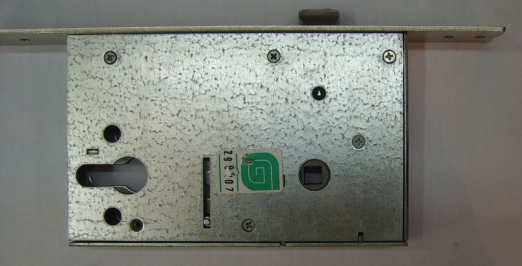

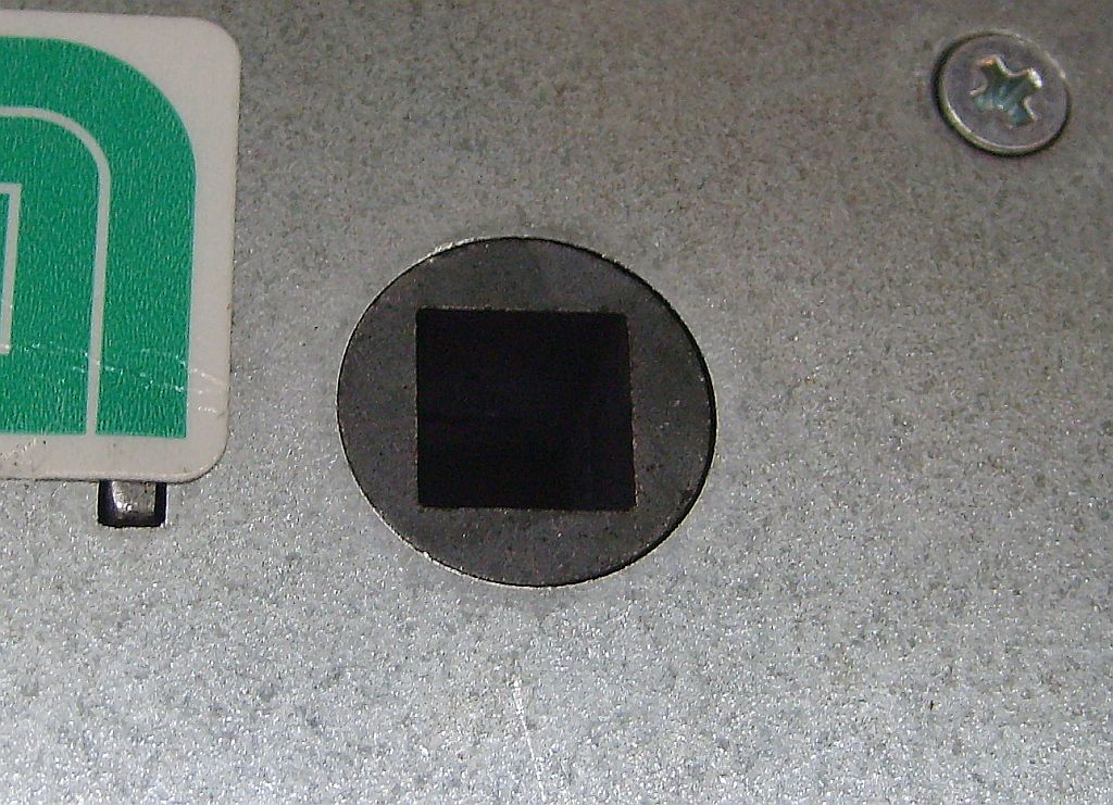

Сегодня,справедливости ради,изучил новый замок из упаковки,который не то что на двери,но и на витрине-то не работал.
Собственно,продолжаю настаивать на том,что вина этого явления(сильного однобокого износа),лежит не только на установщиках,но и на конструкторах замков гардиан.Этот узел сильно не уравновешен.Пружина сильно давит на втулку,даже в спокойном состоянии защёлки:
В замках "нормальных" производителей,этот узел тоже не "в нулях",и воздействие на втулку,так же имеет место быть.Но это усилие отличается в разы.

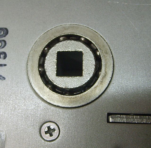

Кстати,вот чем нравится этот узел в KALE,так это то,что трение скольжения,заменили на трение качения.А именно,втулка покоится на шарикоподшипниках.
Плавность работы и долговечность узла-на лицо
Цитата: Aquarius от 14 февраля, 2010г., 11:01
.......Кстати,вот чем нравится этот узел в KALE,так это то,что трение скольжения,заменили на трение качения.А именно,втулка покоится на шарикоподшипниках.
            Уже за одно это я предпочитаю подобные замки большинству других !

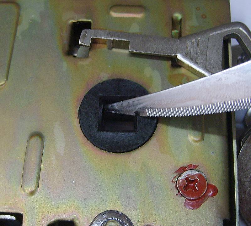

У него эта,постоянно нагруженная деаль,работающая,мягко говоря, в не самых благоприятных условиях,вообще изготовлена из пластмассы! :bm:
Вот,ножом легко снимается стружка
Дальше резать не стал-мне его ещё продавать :D "ленивым упрямцам"покупателям,которые не хотят заменить замки на "правильные",и меняют один и тот же замок до бесконечности с пугающей упрямостью...Зато дёшево и без переделок... :cs:

Укрепить подшипник в корпусе 1,5 мм таким образом .Полная дурь!В этой Кал-е именно этот узел разваливается в первую очередь. :)
А что,мне кажется,что там такой подшипник,что совсем необязательно "паровозную буксу" использовать :)
зы:кстати этот узел разваливается в Kale не в первую очередь,а сначала "выстрелливает защёлка" ;) :D

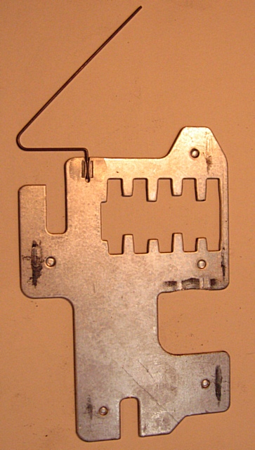

Сегодня разобрал свой замок Гардиан 30.01 (2010 года выпуска, октябрь) и был неприятно удивлен. Из-за конструктивной особенности стойки хвостовика засова (фото_1) ложные пазы двух крайних к хвостовику сувальд «не сработают» по назначению (видно на фото_2). Кроме того, на некоторых сувальдах ложные пазы выштампованы выше верхней линии кодового окна сувальды (фото_3, 3_крупно_1, 3_крупно_2) и таким образом тоже «не сработают», как видно на фото_4 и 5. В итоге в моем экземпляре замка ложные пазы на четырех из восьми сувальд «не сработают». Обидно...
Про отверстие в стойке и отсутствие сварки (в узле "ригеля-хвостовик засова") вообще молчу.
