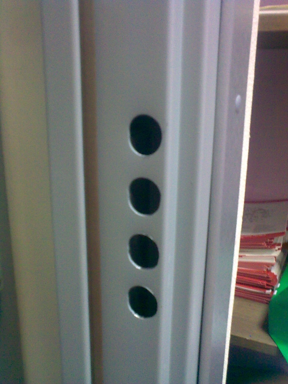

На первой двери справа с удовольствием обнаружил сочетание использования каких-никаких технологий с разгильдяйством и кустарщиной.
Болезнь 90% участников дверного рынка протекает в СТАЛе менее тяжело, чем в других фирмах, но тоже есть.
Болезнь называется "ОТВЕТКИ".
В СТАЛЕ их пробивают так, что деформируют профиль коробки, а затем подтачивают при установке. Красота!  :dg:
Не смог пройти мимо давней истории. Пару лет тому назад некто СТИЛ с НФ до хрипоты и оскорблений спорил со мной о том, что зазоры на дверях СТАЛ не превышают буквально 1-2-х мм, в отличие от ДПЗ, где только-только добились того, что зазоры между полотном и коробкой не превышают 4-х мм.
Обратил внимание и на этот момент. Зазоры на всех дверях от 7 до 11 мм.
Привет вруну-СТИЛУ. :bv:
К моменту, когда я делал фото, линейку я уже отдал консультанту, поэтому приложил палец.
