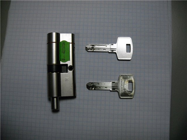

Прорезав вместо верхнег ряда пинов доргу в Мауер Элит2(заявленное число возиожных комбинаций 34 000 000)  сожрал пару, а может и более миллионов. Верхний ключ работает :D
