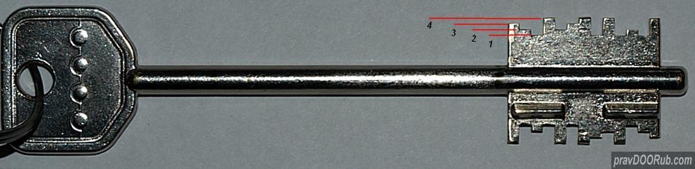

Каждый раз, когда делаю копию ключа замка СЕНАТ, непроизвольно считаю количество нарезок высот секретов. И никогда их не было больше четырёх !!!
Поиск на сайте заявленной секретности замка не дал результатов >>>
Может это только я невезучий и высот секретов больше ?
Теоретическая секретность (тактовая) получается - 4 096 кодов для любой из двух бородок ключа.
