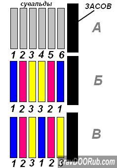

Я продолжу свои "изыскания" о секретности сувальдных замков.
Сегодня предлагаю прояснить вопрос: " Как влияет компоновка сувальдного механизма на секретность ?"
Под компоновкой я понимаю принцип расстановки сувальд в замке, неизменяемый в пределах выпускаемой партии замков. Для начала несколько схем замков с сувальдами расположенными с одной стороны засова.
Схема А (замки КЛАСС, ЕЛП, МЕТТЭМ, СЕНАТ, БОРДЕР, МОТТУРА и др.) - все сувальды в каждой позиции имеют любой типоразмер из применяемых. Например, если 5 высот нарезок секретов, то общее число сувальд необходимых для использования всех пар противоположных секретов бородок = 25.
Предполагаемая нарезка секретов на бородках ключа - независимая, то есть расстояния между противоположными секретами величина переменная и зависит от принятого кода.
Теоретическое число комбинаций сувальд это 25 (сувальд) в степени 6 (позиций)  = 244 140 625
Одна комбинация сувальд это один оригинальнй, неповторяемый двухбородочный ключ.
Тактовая секретность (любой одной из двух бородок ключа) 5 (высот секретов)  в степени 6 (позиций) = 15 625 комбинаций
То есть, имея 15 625 вариантов нарезок секретов ключа я вскрою замок, и если замок имеет стандартную форму скважины, то я могу сделать 7 812 ключей-отмычек и ими вскрыть любой из 244 млн замков.  :D
Но второй полуоборот я буду подбирать заново, после подбора первого.
Вот оно - противоречие !!! Что считать за секретность замка ?
Схема Б - (замки КЛАСС, ЭЛЬБОР, Б-П). Для Б-П схема условная, у Б-П 9 сувальд и компоновка 123454321
По этой схеме сувальды разделены на две части и являются зеркальным отображением, или как у Б_П точной копией.
Высоты нарезок принимаю по первой схеме. 5 высот - 25 сувальд.
Так как три сувальды "тусуются" в пределах доступного числа их типоразмеров, а вторые три устанавливаются как зеркало, то теоретическое число возможных комбинаций сувальд это 25 в степени 3 = 15 625
Одна комбинация, это один двухбородочный ключ.
Тактовая секретность совпадает с серийной - 5 (высот секретов) в степени 6 (позиций) = 15 625 вариантов нарезок секретов.
То есть, имея 15 625 вариантов нарезок секретов ключа я вскрою замок, и если замок имеет стандартную форму скважины, то я могу сделать 7 812 ключей-отмычек и ими вскрыть любой замок :D
А вот второй полуоборот мне подбирать не требуется, так как подобная компоновка заставляет делать на ключе крестовую симметрию нарезок секретов и подобрав первый полуоборот, я уже знаю как "выглядит" второй ! В этом и заключается опасность такой компоновки.  :plgg:
Для Б-П это условие не работает, в силу конструкции замка. Бородки имеют одинаковую нарезку секретов, по сути это два однобородочных ключа - один ключ открывает замок, второй закрывает. Для подбора надо будет иметь: 7 (высот или сувальд) в степени 5 (позиции) = 16 807 ключей-отмычек. Серийная и тактовая секретность равны.
Хочу заметить, что это количество комбинаций секретов (тактовая секретность) Б-П больше чем у замков, имеющих 244 млн неповторяемых ключей.  :D
Схема В равна схеме Б. Её не рассматриваю, привёл для примера.
Буду очень признателен, если будет найдена ошибка в моих рассуждениях.  :ca:
Итог - компоновка сувальдного механизма классических замков с односторонним расположением сувальд должна быть по схеме А - однозначно !!! Это удваивает подходы вора.
Для Б-П это приемлемо, но тогда у замка будет два ключа, один для наружного использования, второй для внутреннего. Теоретическое число комбинаций сувальд и тактовая секретность равны и это число составляет 7 (высот или сувальд) в степени 9 (позиций) = 40 353 607
Одна комбинация - один оригинальный, неповторяемый ключ.
Константин Обринский
Секретность замка - это количество кодов, которое имеется в замке.
  Крым, Симферополь,
Осталось только убедить производителей указывать это число кодов в паспорте замка, кроме числа неповторяемых ключей.  ;)
Причём, для чётных и нечётных циклов продвижения засова сувальдного замка.
