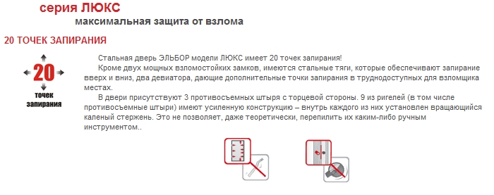

Цитата: buffka от 15 июля, 2011г., 17:43
2) сейчас двери Эльбор Люкс изготавливаются с 5-ю противосъёмами. Какому классу взломостойкости теперь соответствует данная дверь?
И на их сайте, кстати, эти усовершенствования почему-то не отражены:

Цитата: Alek-3aaa от 05 октября, 2009г., 11:28Можно изучать, сравнивать, считать листы металла и миллиметры толщины защиты от горелки и болгарки, но как показало мое тестирование двери Эльбор Люкс, стоит только подсчитать противосъемные штыри у двери и все становится ясным. При наличии только трех  противосъемных штырей на двери Эльбор Люкс она никак не может показать 3 класс взломостойкости по ГОСТ 51113-97.
Это старый сайт, действительно, практически нередактируемый и необновляемый.
Сейчас уже есть листовки и, как я понимаю, готовится новый сайт:
