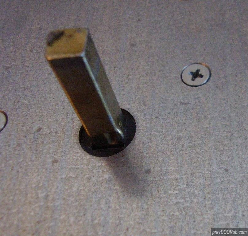

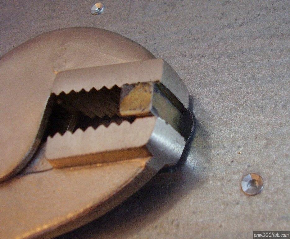

На днях я разбирал один замок и было неприятно когда после снятия крышки замка механизм защелки разлетелся по замку и пришлось думать как же он собирается.. Вот для того, чтобы кому-то еще не пришлось тратить на это время показываю решение которое я нашел... В принципе оно очевидное и думаю многие его уже используют.
Теперь когда мне надо разобрать этот замок я вставляю  в отверстие под квадрат защелки квадрат с ограниченным ходом и защелкиваю с противоположной стороны ручные тиски. В результате сборка-разборка замка протекает намного быстрее и удобнее чем первый раз...    При снятии-надевании  крышки стало просто невозможно, чтобы механизм защелки разобрался...
Можно так же, если под рукой окажется обрезок фанеры (ламината и т.д. в квартирах, где идет ремонт, этого добра много) подложить его под замок и саморезом с широкой шляпкой прикрутить кулачок задвижки, и замок не болтается на ровном месте при дальнейшей разборке :)
