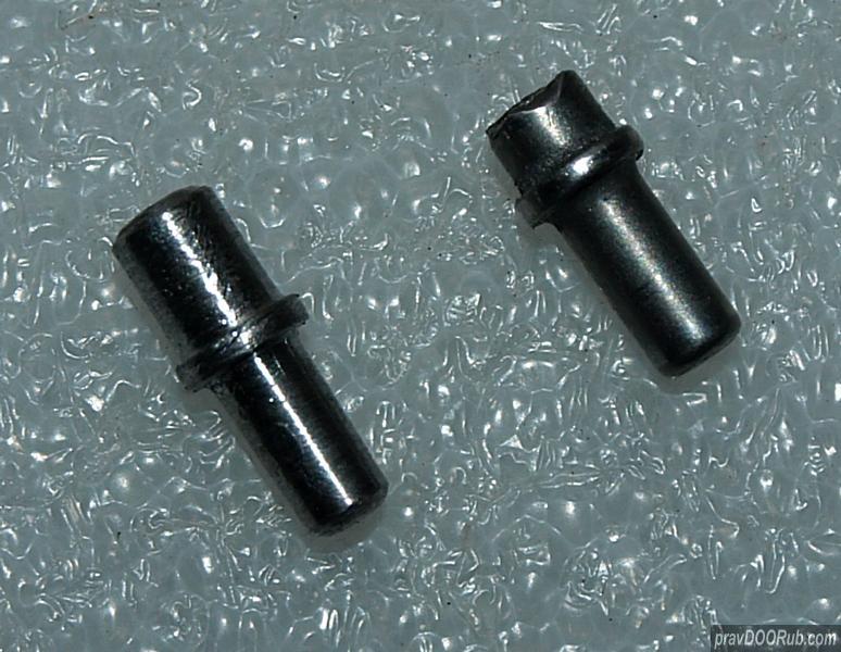

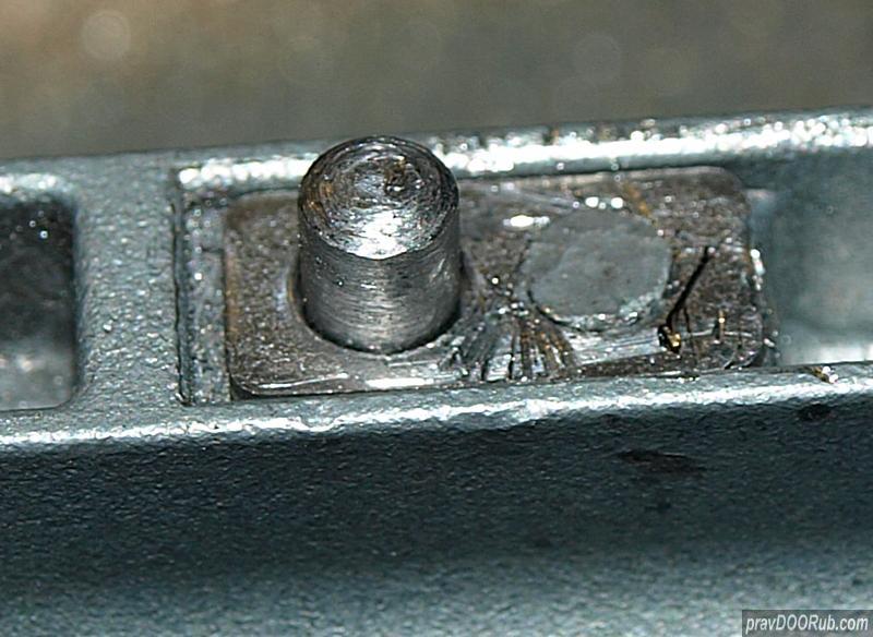

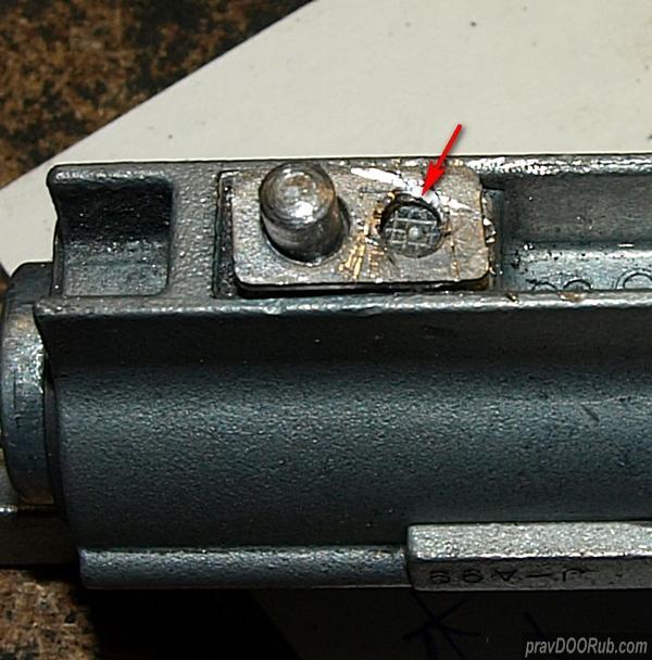

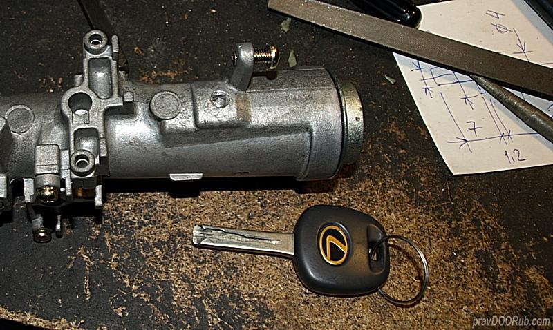

Ход восстановления замка.
Сделан стопор с помощью дрели.
Стопор установлен в замок. На пластине удерживающий стопор на кромках отверстия сделана специальная фаска сверлом. В неё будет "растекаться" металл при клёпке.
Узел в сборе.
Замок в сборе. Словно ничего и не произошло.  ;)
