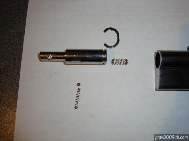

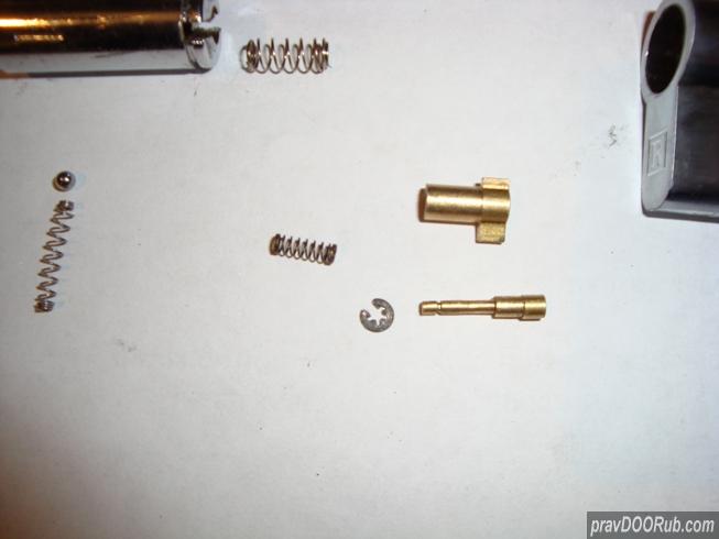

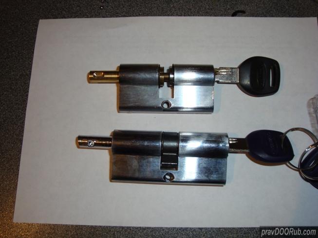

периодически возникают проблемы с этими цилиндрами-проворот:
на фото два цилиндра одной фирмы, но штоки под вертушки изготовлены по разному (скорей всего сделаны на разных производствах):
на штоке нет углубления под фиксирующий шарик ,хотя шарик с пружиной присутствует:

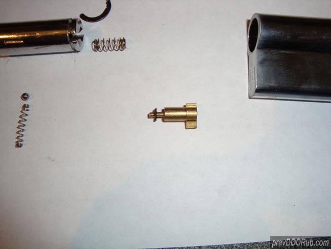

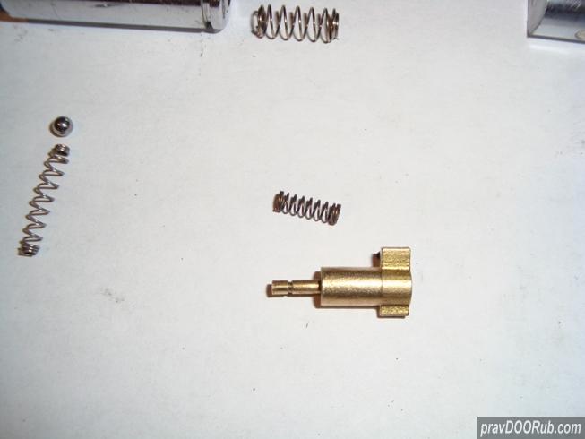

причина неисправности в этом элементе:

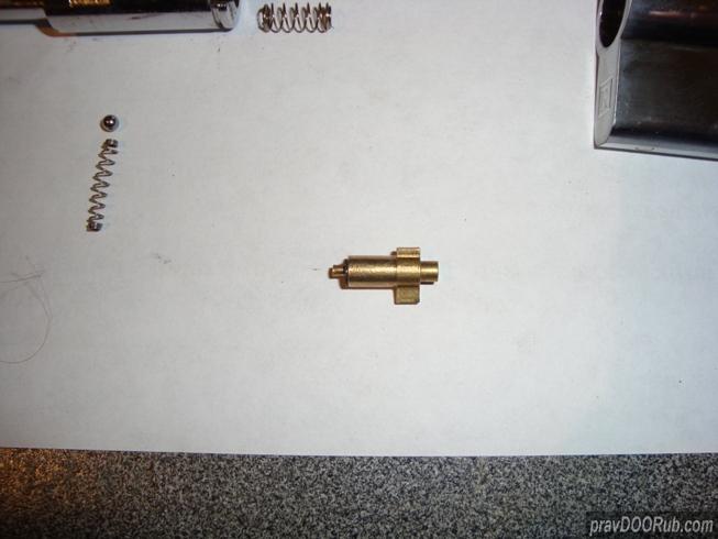

его нормальное положение должно быть такое:
причина-брак при изготовлении,сборки-гнутый шток

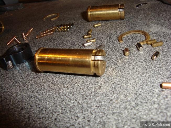

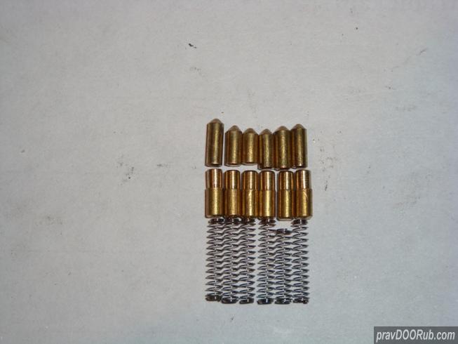

еще одна проблемка : цмс с перекодировкой,в качестве кодирующего элемента шарик,пружинки стальные,после перекодировки (удаления шарика)пружинка не выталкивает опорный пин на нужную высоту :

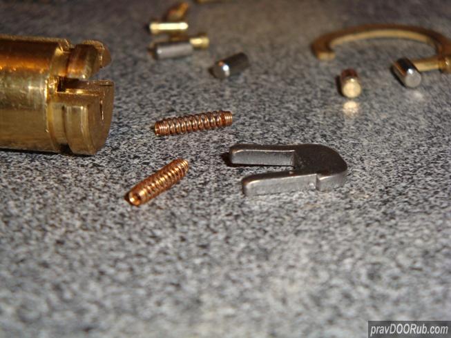

впринципе и с кале такое бывает:
заклинил толкатель
видимо был повернут кулачек с большим усилием
Может разница в штоках связана с разным исполнением цилиндров? Например один сделан с вертушкой, а второй под шток...Хотя наверное и впрямь "косяк" сборки...
дмитрий нн
нет,на обоих цилиндрах были вертушки-бочёнки
