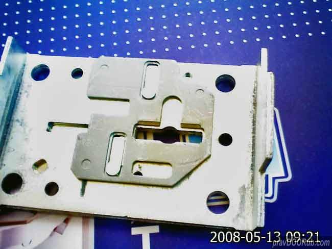

Вот например:
Что в этом плохого?
Да, это только стремление усложнить "жизнь" злодею. Есть в металле и другой пример - замок Барьер-Премьер.
Очень надеюсь увидеть и Вашу разработку.  ;) Критики пока не избежал никто.  :D
Доберёмся и до Вашего замка когда-нибудь.  *Drink*
engin
Цитата: АВС от 18 августа, 2011г., 09:37
Что в этом плохого?
Хорошо ,что шторка из пункта А попадает в пункт Б.
Остальное соответствует 0-2 классу.
Думаю, САМ ещё нас порадует шторками.
Замок с одной сувальдой и шторкой.Зачем!
С позиции потребителя ничего хорошего. :)
