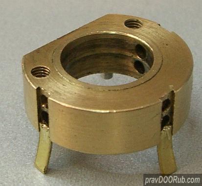

Вот так выглядит барабан механизма, интересно то, что база сделана стальной пластинкой, собственно она и позиционирует ключ в механизме:
Выдвигаем(но не до конца) пластинчатые заглушки, и получается "летающая тарелка" :D
Устанавливаем на место пины и пружины, после чего задвигаем заглушки и прикручиваем поворотный кулачек.

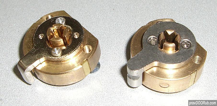

А теперь найдите отличия между МЦ KALE и МЦ Керберос(он на фото справа):

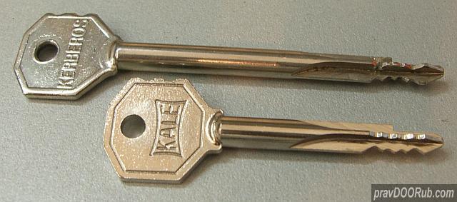

Вот и ключи в сравнении тоже, кроме длины и названия ничем не отличаются по сути:

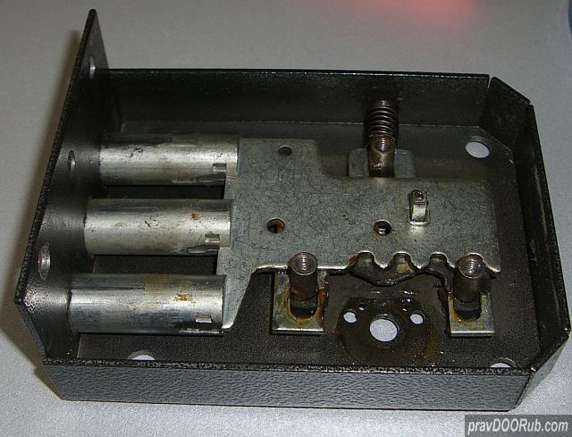

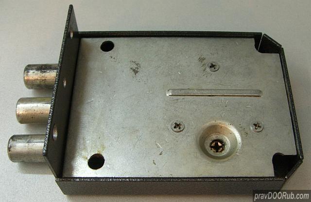

Фото внутреннего устройства замка со снятой крышкой:

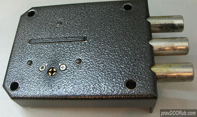

Вот так выглядит собранный замок:
Итог:всё работает, как надо, но вопрос, зачем? ??? Удивительно, что люди, из-за своей лени, и нежелания приложить немного усилий на переделку, готовы продолжать жить с металлической дверью с таким вот замком... Аминь :amin:
