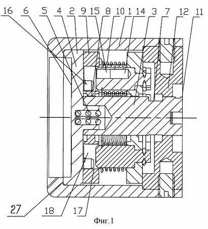

Случайно наткнулся на это описание:
Механизм секрета повышенной стойкости взлому относится к запорной технике, предназначенной для использования в жилых и общественных зданиях, и характеризуется отсутствием замочной скважины и возможностью многократной перестройки кода ключа и замка, что расширяет его эксплуатационные возможности.
Механизм секрета содержит установленный с возможностью продольного перемещения подпружиненный грибок, состоящий из стержня и фланца, выполненного из магнитопроницаемого материала. В месте соединения стержня и фланца грибка, а также вокруг него, размещаются свободно вращающиеся шарики. Стержень и отверстие по центру сепаратора имеют сечение правильного многоугольника с числом граней, отличным от количества блокирующих элементов. В хаотично расположенных отверстиях сепаратора между внутренней поверхностью фланца грибка и блокирующим элементом плотно установлены заглушки из магнитопроницаемого материала. В отверстиях вкладышей для блокирующих элементов размещены подпружиненные выталкиватели последних, а вокруг самих отверстий выполнены углубления - "ловушки".
В качестве блокирующих элементов служат тела вращения, образующие которых параллельны или наклонены под некоторым углом. 5 ил.

зы:пробовал зайти и посмотреть полное описание, но что-то не получается...Кто знает, это не прообраз москода случаем?
