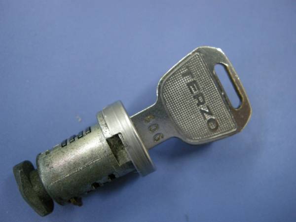

Обратился знакомый моего друга. Купил автомобиль, но ему не дали ключ от замков багажника на крыше. Для того, чтобы снять багажник  нужно открыть 4 замка. Надписи на замках Terzo. Я открыл замки, сделал ключ, но осталось ощущение, что в этот замок должен вставляться ключ поменьше.  Я пилил ключ на заготовке DAT10P.
Нашел в Интернете фотографию видимо оригинального ключа от замка Terzo. Есть у кого-нибудь еще версии, что в этот замок можно было засунуть?  :)
Для такой работы обычно использую заготовку BL-3 или 4 (JMA).
Названий замков не помню ....
Да, у этой терза на ниссан похож профиль...
Кстати, нашел в инете на японском аукционе цилиндр к такому замку.Всего-то $6.80  :)
