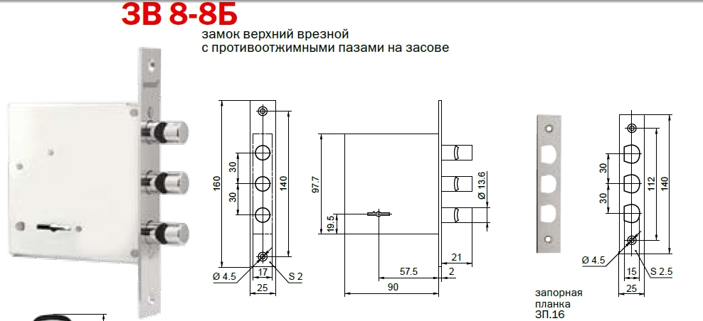

Добрый вечер.
Начнем с замка №2 ;)
Вместо него вполне можно попробовать поставить замок BORDER 8-8Б
Переделки конечно будут, но в данном случае они оправданы, так как замочек вполне нормальный

Цитата: Aquarius от 12 июня, 2011г., 18:25
Добрый вечер.
Да, спасибо, почитал про замок - неплохой и недорогой.
Да и переделки вроде минимальны.

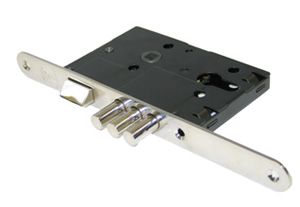

Цитата: Vlad_serpent от 11 июня, 2011г., 22:57
замок №1 - основной, с ручкой и защелкой.
Фирма-изготовитель неизвестна.
Планирую поменять на аналогичный по размерам, но цилиндровый.
Не совсем конечно 1 в 1, но с разумными переделками можно поставить мультилоковский RU3
