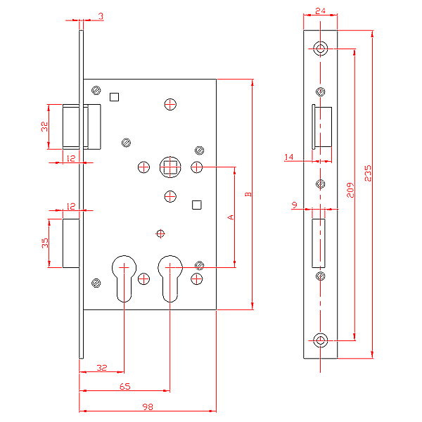

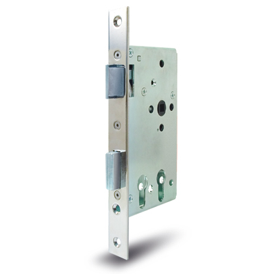

Вот такой замочек:
Сначала подумал, что это просто универсальный замок, с возможностью установки с разным баксетом. Но потом заметил, что отверстие под квадрат ручки только одно. Предполагаю, что один цилиндр, блокирует второй... :cs:

А зафиксируются ли 2 цилиндра одним винтом?
А почему нет? условно: через две гайки, расположенные на расстоянии, можно же закрутить винт ;)
Constantin65
С Уважением Константин.
CHAI
Закрутить можно,а зафиксировать жестко?Первый зафиксируется,второй скорее всего будет болтаться.
KonstantinK
Броньку подобрать будет проблематично... :)
