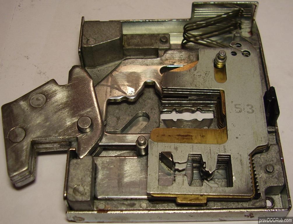

            Это не китаец, случайно? Вообще впервые вижу :--[
06 июня, 2011г., 17:52 #93 Последнее редактирование: 06 июня, 2011г., 17:58 от BUR
Это "англичанин", собранный в Польше. Lowe & Fletcher

Ну, ё. :D Где стойка пока не понял!Но она есть. :bm:
Фото получше бы.
Фото получше бы.
Там и так все прекрасно понятно... Вам разве нет?

Понятно,что вам ничего непонятно...  *Drink* Ищите еще решения кроме стойки квадрат, круг ,квадрат+ круг и тогда наверно поймете, что за механизм на фотографии...

Добавлю еще фотографию... В замках вообще-то и кроме стойки могут быть элементы оказывающие влияние на вскрытие отмычками...
