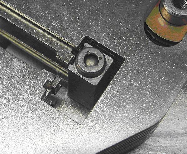

Упорядочим наши рассуждения. Наиболее часто встречаются такие. Еще Гардиан (из отечественных) применил форму
"круг+квадрат".
На мой взгляд, наиболее предпочтительны "ласточкин хвост" и "зубцы".
Следующее, форма (и размер) стойки должны учитывать возможность воздействия на него "свертышем-медведкой", т.е. быть достаточно механически прочными.
И, наконец, имеет-ли смысл значительно увеличить поперечное сечение стойки для затруднения ее высверливания ? До каких разумных пределов?

Согласен. И абсолютно серьезно считаю, что стойка может быть сама по себе подвижна (например, вращаться относительно своей оси  либо перемещатся в горизонтальной или вертикальной поскостях)
Менее читабельный замок
Стойка и ложные пазы логичнее. Все упирается в разницу хода в кодовом и ложном. Остальное вымыслы и домыслы.

зы:кстати вот красивая стойка хвостовика, хоть и квадратная ;)
АСП
Выскажу мнение - пришло время уходить от "классической" формы стойки, создавая нечто иное...
Попытки такие есть, например:

Этим "кубизмом" :D заражены все производители.Как не странно но,Эльбор правильно спроектировал канал в сувальде потому, что этого требует стойка квадрат(расширение).
А у стойки квадрат+круг этого нет.
