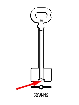

Приходилось несколько раз изготавливать ключи по замку Mauer. Всегда использовал заготовки Конаково. Замечал, что отверстие под ключ было смещено относительно оси ключа ну и рассверливать его надо было немного, что неприятно, но для изготовления ключа по замку Mauer не особо критично. С каждым разом по ощущениям заготовка становилась все лучше и последние несколько заготовок купленных сегодня прямо радуют хотя и не все налезли на ось замка, но это мелочь... Так вот по совету знакомого ради интереса купил сегодня DV-11G на которых также режут Mauer и подобные ключи. Все бы ничего, но я купил не китайские заготовки которые мне советовали, а на первый взгляд классные никелированные заготовки JMA. Придя домой и осмотрев их я понял, что отверстие под направляющию не совпадает с осью ключа. Замерив расстояние от внутренней стенки отверстия до края ближайшей бородки я получил перепад размеров 0,6 мм. т. е. отверстие убежало на 3 десятки ближе к одной из бородок. Вот у меня вопрос такая точность для JMA и заготовок вообще это разве нормально?

Нет, я тоже надеялся сначало на это, но когда одел ключ на ось засек положение бородки развернул на 180 гр. и посмотрел положение второй бородки относительно отметки от первой понял, что смещена и фаска и само отверстие под направляющию.. В принципе и так было видно, что фаска ровно окружает отверстие... Обидно мне даже эти DV-11G понравились... Хотел разработать схему разметки ключа по номерам сувальд, но блин с такой погрешностью сверления по разметке ключ сразу не сделаешь по моему... придется доводить по замку...

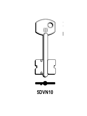

   Есть такая особенность у грамотных ключников.Ключ убликат нао резать из той заготовки,которая предназначена по каталогусе выступы,впаины,олщина,длина и проч. должны соответствовать оригиналу.На дворе 21 век.Заготовки уже не
ифицит. Сергей, мауер с кодом 1111111,из DV11G yt нарежеш.Если попадают 2 и 1 в серидину,она не идет.

Ну да видимо речь о нем. Но на самом деле для ходовых майеров там по моему хватает места... Например при нарезке ключа для 74041 можно вообще срезать бородки напроти в этих вырезов т. к. ширина бородки этого майера уже чем у этой заготовки. У 71-го бородка шире, но все равно нарезать можно хотя и будет ослабленным зуб... Хотя может  я и неправ...
    Колеги,дико извиняюсь,бес попутал.Это я описал про заготовку DV-10G.
Теперь понятно, почему 1 и 2 в середине ключа не получатся ;)
