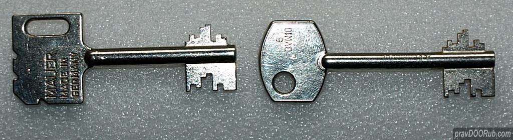

Кстати вот фото с дубликатом сделанным якобы "из фекалий". :D Работает не хуже оригинала, а прослужит дольше !  *Thumbs up*
Есть неотъемлемая часть русской души и называется она - смекалка. Совсем не хочу стать тупым "америкосом" и разводить руками  ??? , если вдруг не оказалось нужной заготовки.  ;)

Мой ключ, сделанный из нечистот ( не могу позволить себе печатать непечатное  :bv: ), нисколько не уступает оригинальному, а даже лучше его, так как сделан не из сплава содержащего алюминий  :du: и в разы дольше служит.

Цитата: АВС от 11 мая, 2011г., 10:25Работает не хуже оригинала, а прослужит дольше !
Значит замок соответственно прослужит меньше ;) Хотя, наверное латунь по латуни хорошее сочетание, и увеличением износа закраины, по сравнению с силуминовым(или "замак" там сплав...) можно принебречь ;) :)

ЦитироватьЗначит замок соответственно прослужит меньше
В замке нечему изнашиваться, он прослужит нормально при любом ключе. Сувальды стальные и они менее подвержены износу. А родные ключи Мауера я уже не один раз восстанавливал. Секреты и приводной зуб изнашиваются. Но это опять не к немцам...   "Умники" производящие сейфы решили, что ключик из "алюмосплава" в состоянии выдвигать все ригеля запирающей системы двери сейфа.  :o Это и приводит к износу ключа.

А что в данном контексте означает "восстанавливал" родные ключи? именно каким-то образом увеличивали размер до нужного на родном ключе, или просто делали новый ключ с правильными размерами?
Восстановление ключа, это изготовление дубликата с плюсовым допуском и последующая доводка до заданных высот нарезки секретов и приводного зуба.
Кстати, при изготовлении дубликата из заготовки JMA, толщина бородок немного больше чем у оригинала. Это тоже даёт положительный эффект для долговечности ключа. Поначалу делал толщину как у оригинала, а затем, убедившись на замке, что в этом нет необходимости, отказался от обработки бородок по толщине.

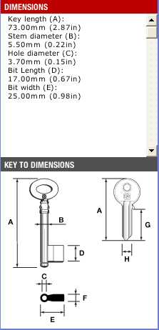

Цитата: АВС от 10 мая, 2011г., 15:00
У заготовок Конаково, на мой взгляд, увеличенный диаметр отверстия. Надо 3.6 мм, а зачастую диаметр канала 3.7 мм.
Странно... Сколько попадались или налазили с натягом или вообще не налазили т. е. у меня 3,6 то даже не попадались...
Важно высоты нарезки секретов от базы выдержать, а сделать можно из чего угодно.
Я не ключник я если делаю то ключ по замку поэтому обхожусь без замера от базы...
Вот еще иногда из чего можно делать подобные ключи, не смотря на то, что диаметр внутреннего отверстия 3.7мм
зы:только материал ключа какой-то непонятны...точно не латунь и не силумин...Похоже на сталь, только легкая слишком для стали...,но фреза садится от неё... :cs:
Цитата: Aquarius от 12 мая, 2011г., 09:40
Вот еще иногда из чего можно делать подобные ключи.....только материал ключа какой-то непонятный...но фреза садится от неё...
У нас таких заготовок не видел. Я затарился заготовками DV и теперь проблема исчезла. С Конаковскими заготовками проблема была.... Один дотошный клиент три раза просил доработать ключ, так как мой дубликат работал не штатно. В чём проблема так и не понял, так как "к телу" не допустили. Делал как обычно через кондуктор, однако ключ "барахлил" в замке.
