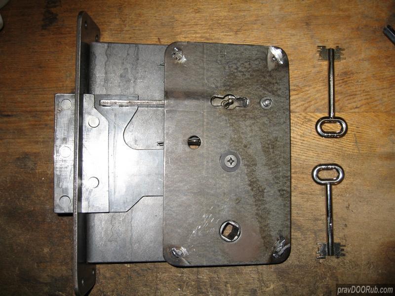

Можно пойти простым путём:взять и заменить штатную крышку замка на закаленную.Старую использовать как шаблон при вырезании новой.Тогда и зону искать будет не нужно. ;) :D И закрепить винтами через "штатные" отверстия. Хотя тут вроде и просто, но одновременно и есть сложности.
Цитата: Aquarius от 30 апреля, 2011г., 21:48
Предлагаю ответ, который проходит через эти 3 вопроса:
Было бы удобно, но где взять такую крышку? Её нужно изготовить, а потом закалить...  В случае некоторых замков идентичную крышку изготовить весьма сложно...

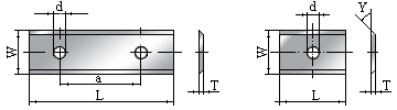

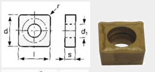

О, только что придумал:можно использовать твердосплавные пластины для резцов!
Взять например квадратные:
Отверстия крепежные на них есть, выложить из них, как мозайку, ряд или несколько, и пусть попробуют просверлить! :)
МАГЗИК
Ну вот. Выдали страшный корпоративный "секрет". :ch:

Ладно, переиграем на стандартные твердосплавные ножи с 2-мя режущими кромками.Tigra (Германия) :bm:
вот такие размеры вполне подойдут ;)
Длина L, мм   Ширина W, мм   Толщина T, мм   Градус, Y   a, мм   d, мм
       80                  13                    2,2                    35                60     4
МАГЗИК
Да я не конструкции. Все производители дверей применяют или применяли твердосплавные пластины. Только обычно, мы это "скромно" умалчиваем.
