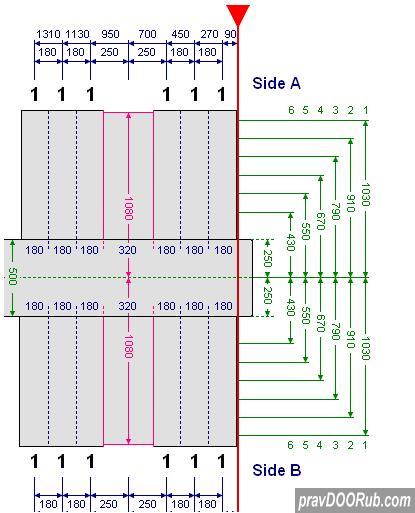

Цитата: АВС от 26 апреля, 2011г., 09:44
В моём понимании база - это точка (плоскость, линия) отчёта.
Совершенно верно.Вот и в известной программе,она показана...
зы:техники-технологи,станочники,инженеры и прочие,скажите,а как на чертежах обозначается база? и что обозначено красной линией и красным треугольником,как не база?
И это совсем не противоречит определению:"это точка (плоскость, линия) отчёта"(с) в данном случае упор=база.
Видимо в ключе несколько баз...И та база,о которой Вы говорите Александр,является "базой нарезки".Но есть ещё и "база позиционирования" и т.д.

Базы две,как и способов фрезеровки.
Прямая фрезеровка,база упор(красным) и станочная.
Точность до 0,5 мм(в основном отечественного производства,устарело на всегда,
сильно зависит от заготовки ключа(литьё,штамп).Но,быстро пять ключей за процесс.
Радиальная фрезеровка,база ось вращения заготовки ключа,база упор(красным).
Точность до 20 микрон(Чиза,Матура,.......)
Фрезеруется по одному ключу за процесс.
