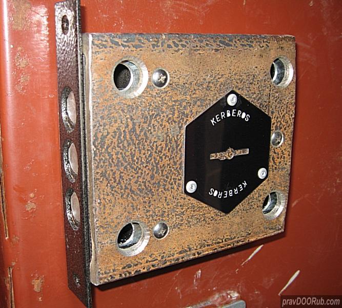

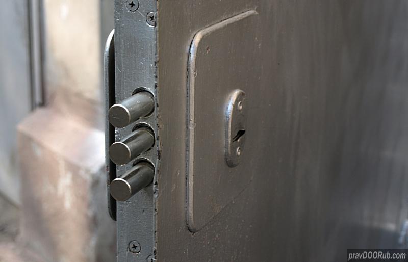

Предлагаю выкладывать информацию по способам установки различных замков.

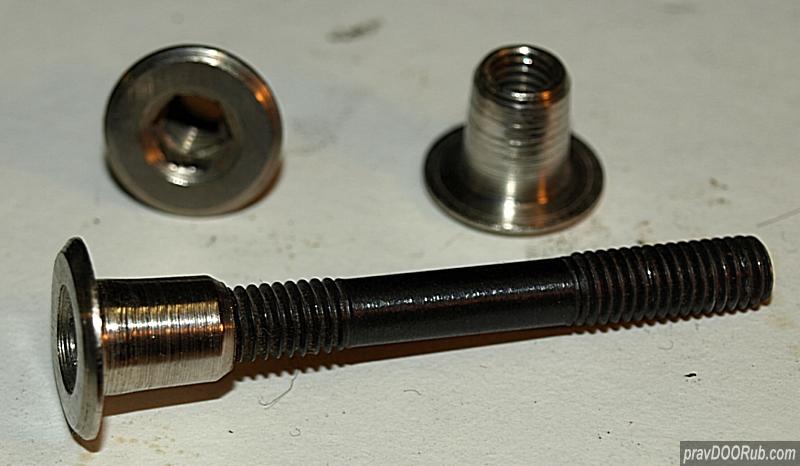

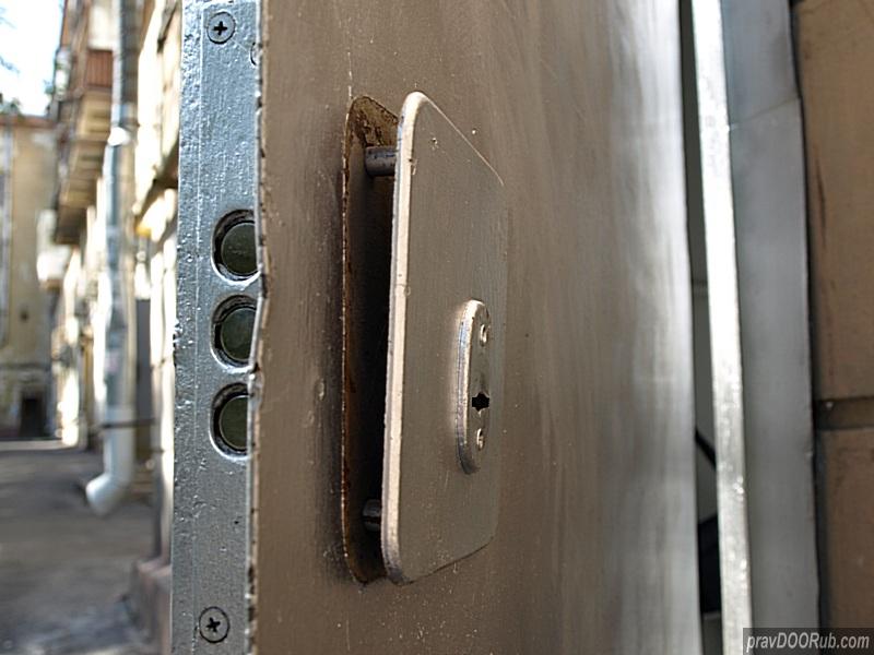

На снимках установка врезного замка. Старый замок был демонтирован. Наружная пластина имеет бонки с внутренней резьбой, проходящие сквозь отверстия в корпусе и крышке замка. Внутренняя пластина притягивается винтами, входящими в бонки.
Подобная установка здорово повышает взломостойкость двери. Толщина пластин может быть в пределах 4-6 мм. То есть распарывание листа полотна в месте установки замка весьма проблематично.
При взломе отжимом, бонки проходящие сквозь крепёжные отверстия замка, также являются положительным фактором, так как обычно корпус замка вместе с ригелем, при взломе врезного замка отжимом, "вытягивается" из кармана.
Пластины также повышают прочность каркаса двери в месте установки замка.
При взломе отжимом пластины не дают разорваться металлу кармана, в который установлен замок.
Если ещё и сделать эти пластины из закалённой стали, то замок будет защищён и от взлома сверлением. Идею дарю, может кому и сгодится в жизни.  :bv:

Почти в десятку. Установлен был Керберос-старичок, давно была эта установка. Замок имеет сувальды Кербероса, но стержень ключа диаметром 4 мм. Впоследствии замок был заменён на современную модель, сувальды уже с ложными пазами и стержень в 5 мм. Попытка взлома была. На одном из фото видно деформацию притвора. Попытка конечно неудачная. Злодеи малость промахнулись, видимо рассчитывали на авось.  :D

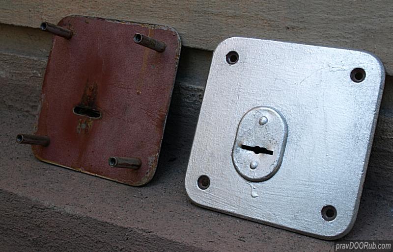

Кстати, подобная пластина выпускалась давно, только для замков CLASS. Только там были не резьбовые втулки, приваренные шпильки.
Резьбовые втулки к пластинам приваривают советские инженеры, шпильки и болты - только ... (чтобы никого не обидеть, скажу, что только "в гараже").

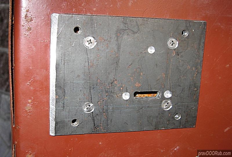

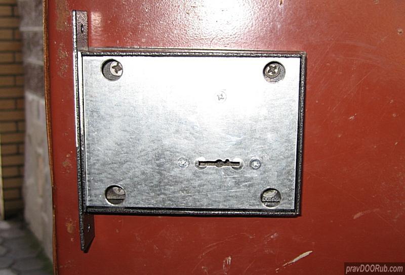

Ещё одна нестандартная установка.
При осмотре двери я выяснил, что она очень "хлипкая", сделана по "гнуто-сварной" технологии. Врезать замок в торец двери было глупо. Взлом отжимом прошёл бы на ура.
Поэтому я сделал так.
Сначала закрепил монтажную пластину.
В ней сделаны отверстия с резьбой М6 для крепления замка за корпус и выемки, в которые вписываются заклёпки стоек замка. Цель - прижать корпус к пластине основательно. Далее пластина должна быть закреплена электросваркой к листу полотна двери (но это уже без меня, я сваркой не владею).
Устанавливаю замок и креплю его за корпус 4-мя винтами М6.
Сейчас хочу сделать небольшое отступление. В мировой паутине есть всем известный человек под ником "мастер Михаил". То бишь Михаил Суханинский. Это, на мой взгляд, человек, с весьма низкими моральными качествами. И вот почему. Первые два фото моей установки он разместил на нескольких форумах, >>> выдавая это за полную установку замка.
Совершенно сознательно, этот подлый человечишка, умалчивает про фото с завершением установки замка, приведённое ниже. Кстати, это в копилку атмосферы на НФ, там этот индивид имеет вес и значение  :-!

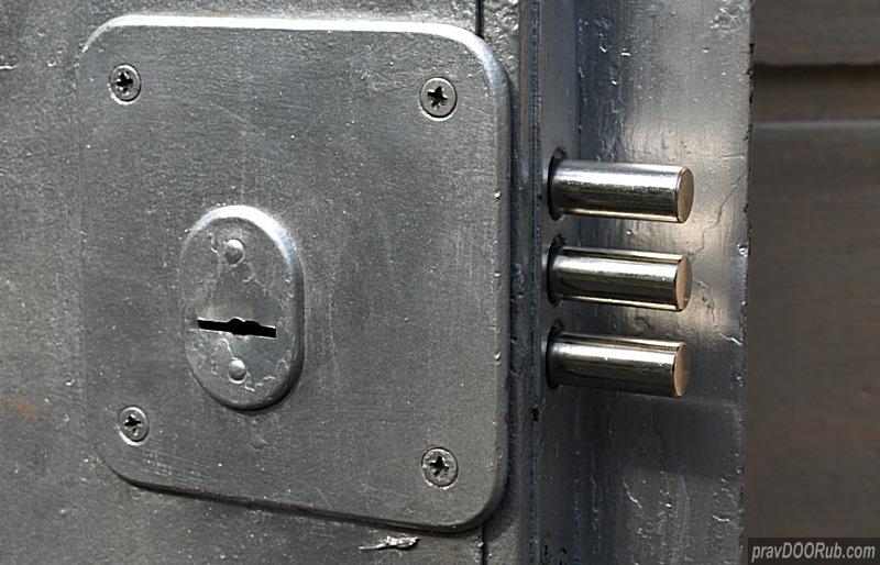

Теперь самое главное. Основной задачей этой установки было создание надёжного кармана для замка.
Я взял кусок швеллера и отсёк лишнее. В дальнейшем кромки швеллера соединяются электросваркой с листом полотна и монтажной платиной.
Итог на фото.
В стенке швеллера предусмотрены отверстия для демонтажа замка при необходимости. Замок установлен в гараже, клиент просил не делать внутри скважину. Наличник поставил для красоты.

Разбирая детскую кровать не смог выбросить спец-гайки М6. На некоторых установках вкручивал в бонки внешней пластины шпильки. Внутренняя пластина крепилась спец-гайками. Красиво было, глаз не оторвёшь.

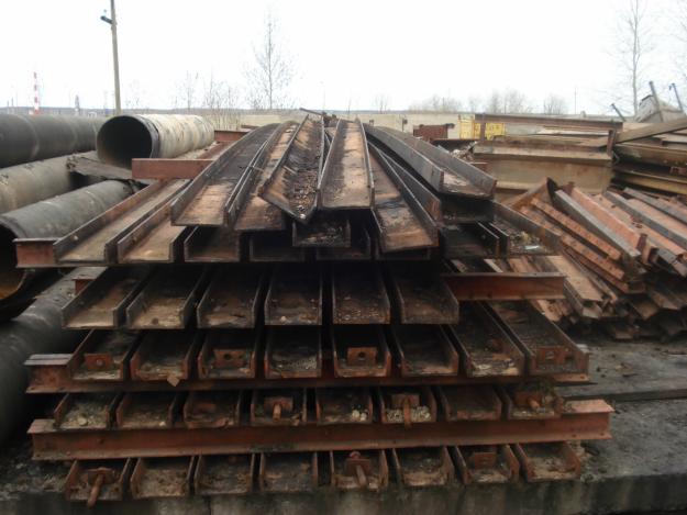

Церетелли Вы наш! *Thumbs up* *Drink*  :ca: Видимо не слабый такой швеллер,если в него 115-ый керберос влез :)
Да уж, одним отрезным кругом я не обошёлся.   :D  А железа в Магнитке много. Есть, так называемый, кировский, усиленный швеллер. Вот где мощь !  *Thumbs up*  Картинку профиля с лёту найти не смог...
в яндекс фотках посмотрите
