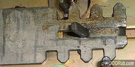

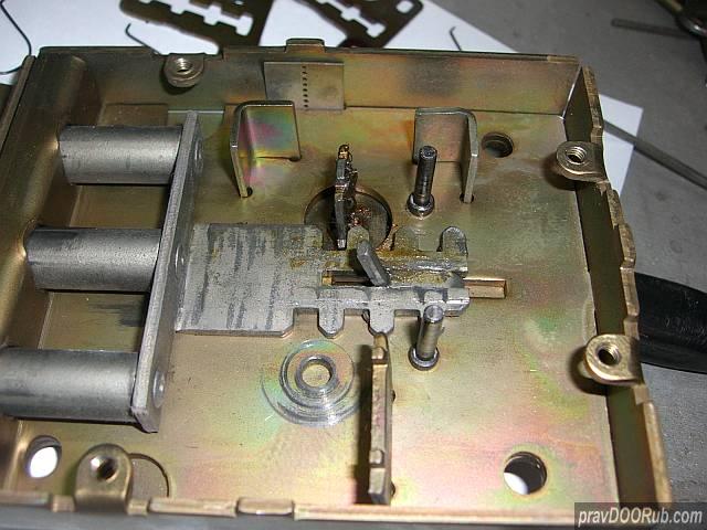

На самом деле,тут 2 в 1:то есть и причина и следствие вместе идут.
Принесли сегодня замочек Роста (производитель Челябинск).
Последний третий оборот не работает,как ключом,так и внутренней вертушкой замка.
Разобрав замок,сразу видно,что стойка хвостовика,вместо положенных 90градусов,наклонена примерно на 45градусов...
Понятно,что значительное видимое затирание ригелей замку не на пользу,да и отжим никто не исключил.Но! Разве можно так производить замок?! Где хвостовик из "сыромятины" и стойка просто вырублена из него?! Соответственно стойка достаточно легко гнётся и была мной поправлена в исходное положение.
