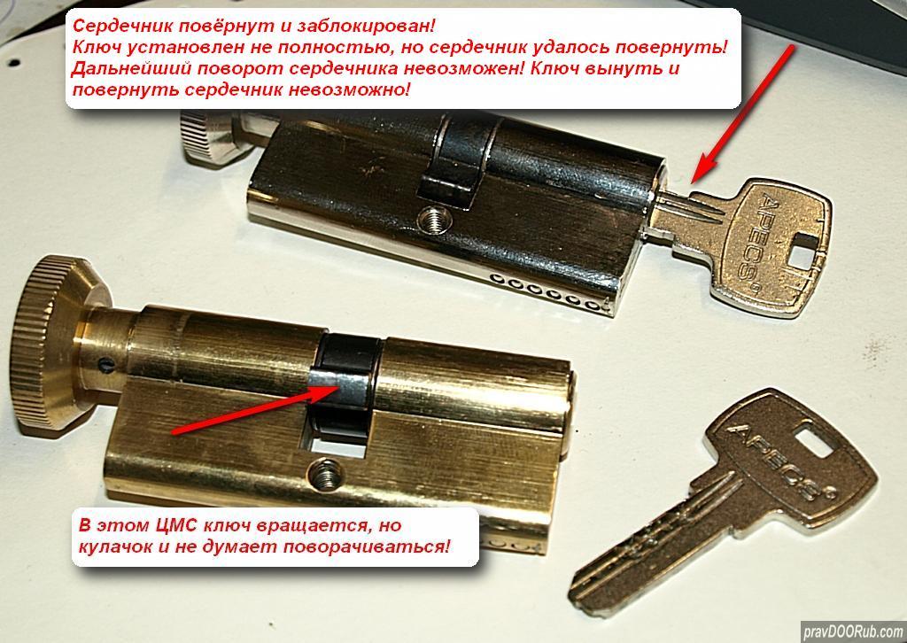

В моём городе повальное увлечение продавцов дверей цилиндровым механизмом секретности из Китая марки APECS. Знайте, если продавец навязывает вам "бюджетную" комплектацию, предлагая указанный цилиндровый механизм, вас снова ждут затраты. Это как минимум цена нового ЦМС (цилиндрового механизма секретности), как максимум - оплата работ за вскрытие двери.
:plgg: Если вы узнали ЦМС изображённый на фото - рекомендую не затягивать в долгий ящик его замену !!!

Цитата: bragin-911 от 19 апреля, 2011г., 15:04
И что в нем не так?
А что в нём так?
Итак:
1 - как правило, полное отсутствие (или имитация) защит от взлома сверлением
2 - штифты "вырублены топором", как следствие - безпроблемное "чистое" вскрытие манипуляцией, подбором, бампингом
3 - низкая отказоустойчивость (примеры на фото)
4 - просто молчу про взлом методом разрыва корпуса на две половины (броненакладки не входят в комплектацию "бюджетная дверь", даже накладные стоимостью 200 руб  :D )
Установка такого ЦМС - булка с маслом для злодея. Последние события в моём городе это доказывают.

В первом моём сообщении и показан такой цилиндр. Если есть маркировка этого ЦМС, подскажите, я внесу изменение в название темы. Я не хулю всю указанную марку и специально привёл фото. Последние ЦМС Апекс очень даже ничего, в сравнении с указанным ЦМС.
В Китае есть качественная продукция. Стоит только глянуть сайты в Америке. Весь хлам оседает в России и соседних республиках. Кто завозит этот хлам ?  :D Всё те же любители маржи - купить хлам подешевле, продать подороже.
У меня рука не поднимается людям продавать указанный ЦМС. Иногда они у меня оседают, при замене на более качественный. Я их просто раздаю как временный вариант, обьясняя, что это хлам.
