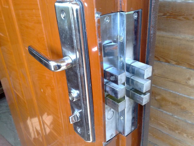

Обычный (уже привычный) китайский загон, на двери из жести два ряда замков с девиаторами, один за другим, соответственно один цилиндр крутит два замка :D есть определенная трудность в замене цилиндра на такой двери, т.к. корпуса привычно гуляют (а они за счет цилиндра и держатся от гуляния :D ) совместить оба корпуса, чтоб кулачки бегали, порой непросто :D
А!,вот такие что ли? :)
твоя Дим фотка,вот из этой темы
не а :D ето один замок в едином корпусе, просто многоригельный такой :D у него цилиндр с одним кулачком как в начале темы, только чуток длиннее ;) (фото только такое нашел, работа наших воров)
